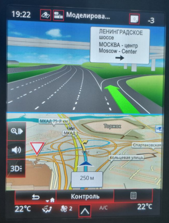

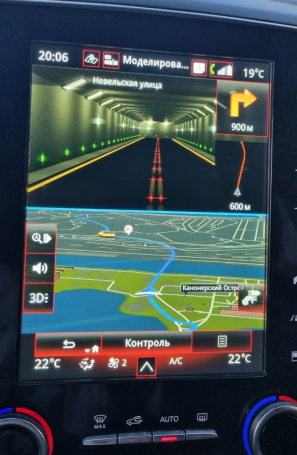

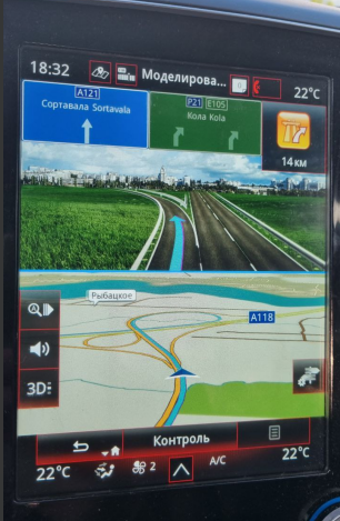

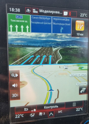

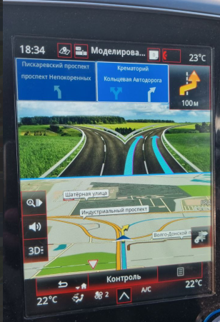

По поводу картинок развязок, о которых я написал выше:
Есть 2 вида:
  • растровые - генерируемые автоматически по рисунку дорожной сети (файл .fbl). К таким "развязками" также относятся тоннели. Должны работать в любых странах.
  • векторные - генерируемые по файлам .fjv или .fjw. Файлы .fjw, судя по всему, наше устройство не поддерживает, поэтому такие развязки будут отображаться только в России, для других стран .fjv нет.
Где рисовать развязку, а где нет навигатор решает сам, от нас тут мало что зависит. Тоннели могут не отображаться на сложных развязках и при близости следующего маневра.
В Скин-патче включен режим "mixed": если есть fjv, то рисуется векторная развязка, если нет, то растровая.

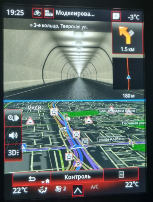

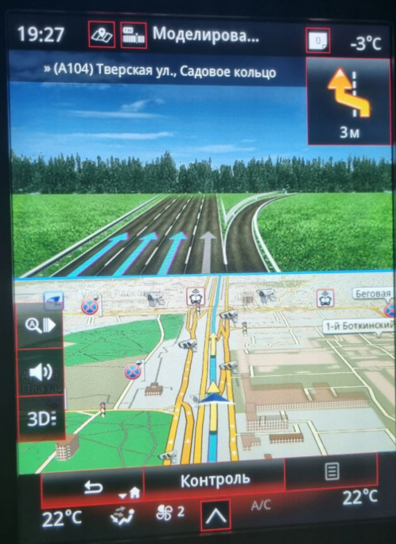

25.08.2023 в 11:24, Мышун сказал:
Тверская-Садовое кольцо, а впереди лес))
Подскажите, коллеги, зачем нужна такая красота (без шуток), если есть яндекс-навигатор с пробками и сохраненными "за всю жизнь" POI ?
Не все по Москве ездят, мне эта красота в Польше, да и в остальной Европе очень даже помогает.
А Яндекс в Европе могут ведь и прикрыть :ninja:
То что лес вместо города показывает - мне ж не пейзаж впереди важен, а правильная полоса.
А тут часто бывает очень важно чуть заранее знать, какую полосу на съезде занять, потому как много сложных развилок...
А кому Яндекс удобнее - так не проблема ж, пользуйте Яндекс :drinks:

12 часов назад, therapeFt сказал:
Или вокруг лес, а впереди небоскребы.
Зачем кому надо не знаю.
Штатный навигатор у меня работает как средство для оповещения о камерах, картинки для этого не нужны. Для ориентирования в пространстве пользуюсь другими навигаторами через китайскую коробочку.
Занимаюсь модификацией штатного навигатора исключительно из спортивного интереса.

Сделал небольшое обновление Скин-патча:  v.1.5
Изменения незначительные, если новые функции вам не нужны, можете остаться на версии 1.4 HofFix 2
Изменения, относительно 1.4 HofFix 2:

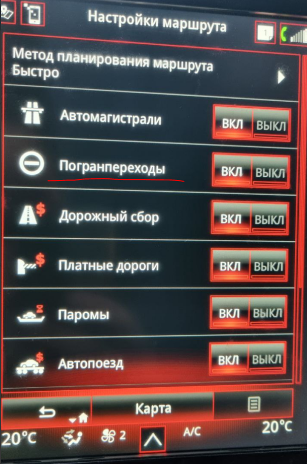

  • в "настройки маршрута" добавлен переключатель "Погранпереходы". Его отключение блокирует прокладку маршрутов через другие страны.
  • изменены настройки отображения картинок дорожных развязок, в результате чего они стали появляться гораздо чаще.
  • заменены растровые изображения дорожных развязок и тоннелей на фотореалистичные (картинки дорожных развязок есть не на всех развязках, на некоторых картах, в частности в Беларуси, их нет совсем, вид ландшафта (горы/равнина/город) "зашиты" в картах и, как правило, не соответствуют действительности).
  • небольшие корректировки русского и украинского переводов.
Владельцам R-Link 2 с маленьким экраном часто появляющиеся развязки могут мешать, закрывая карту, в этом случае их можно отключить в настройках.
Пока готова сборка только под версии прошивки 3.3.16.9x и 9.x, остальные буду делать по мере возможности.
Ссылки на скачивание и другая информация - в основном сообщении по Скин-патчу: https://www.club-renault.ru/forum/topic/83495-neoficialnye-dorabotki-i-modifikacii-sistemy-r-link-2/?do=findComment&comment=2448383
