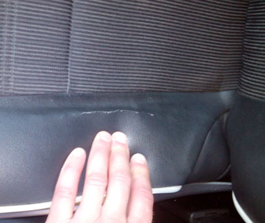

Сегодня занимался генеральной уборкой в машине и заметил одну неприятственную вещь:
Надо будет выбрать время и посетить инженера по гарантии, пока гарантия не кончилась.
Заменили без проблем. Надеюсь, что новая обивка прослужит дольше старой.

Да, гарантия. К сожалению в июле закончится. Инженер по гарантии, по моему, был даже немного удивлен тем, что это единственный случай обращения :)

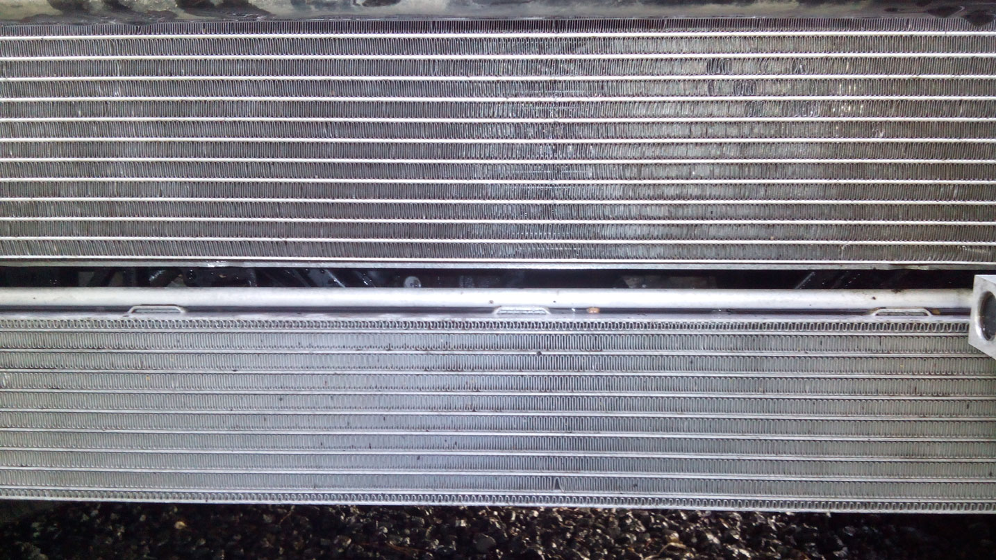

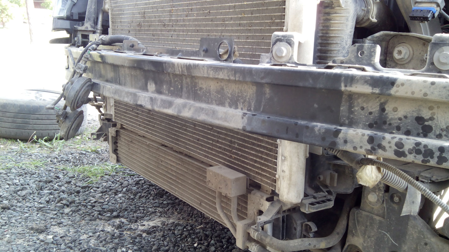

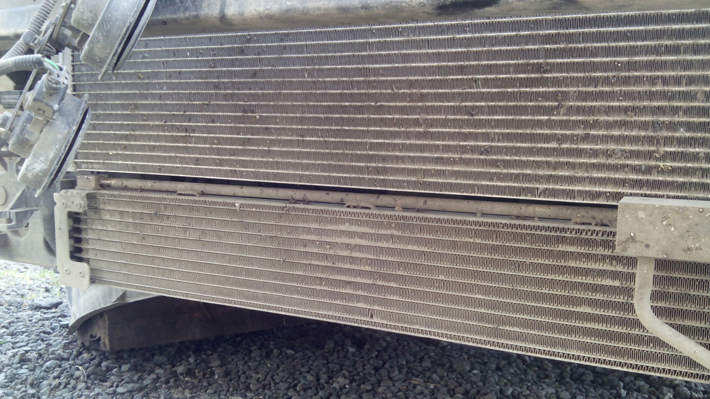

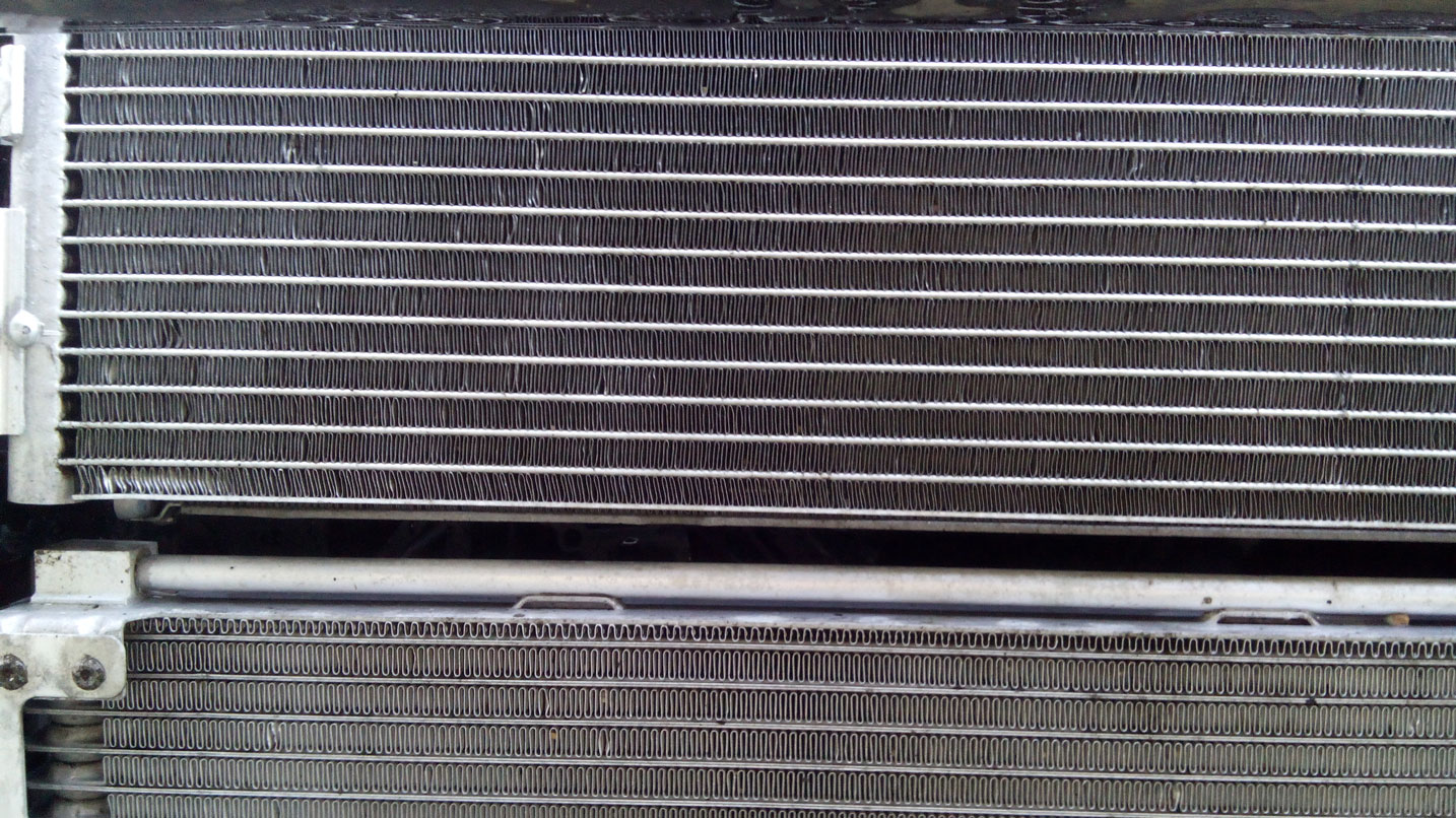

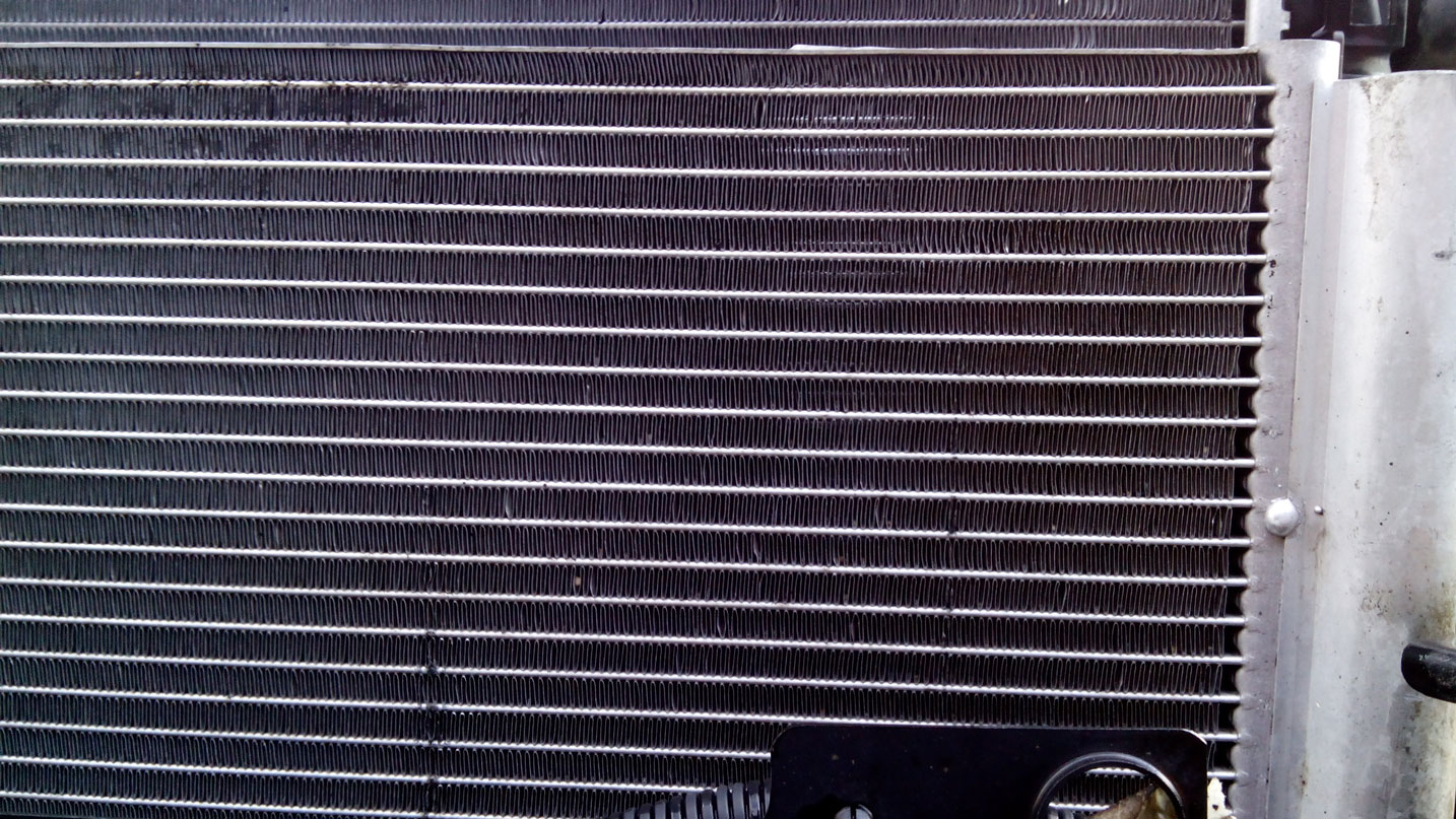

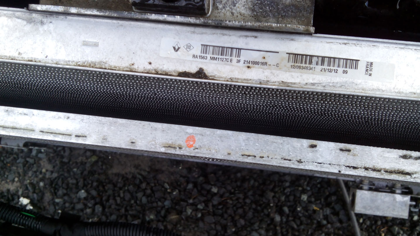

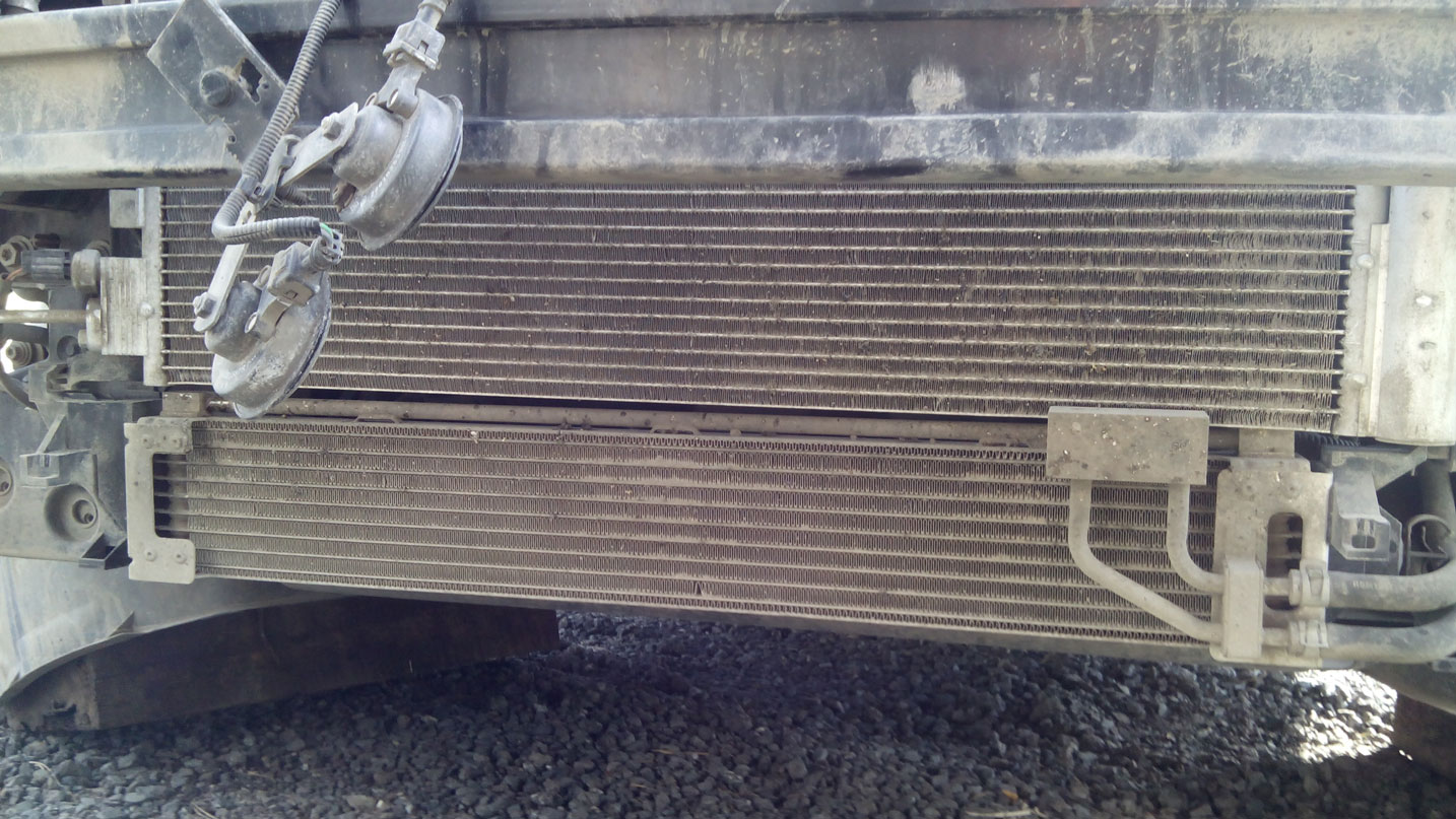

Зато сегодня помыл радиаторы кондиционера, двигателя и коробки.
Вот так все выглядело до мойки:

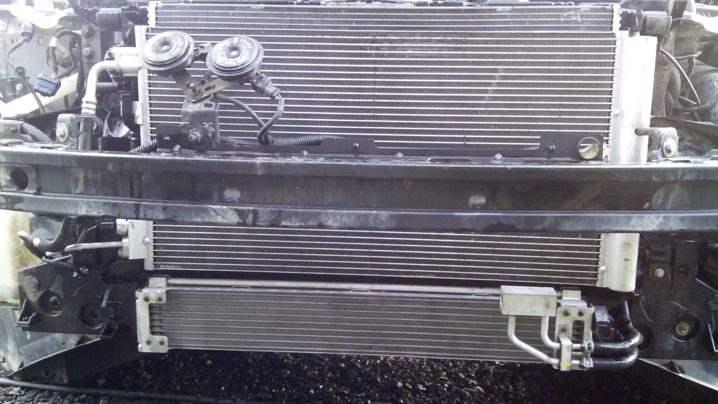

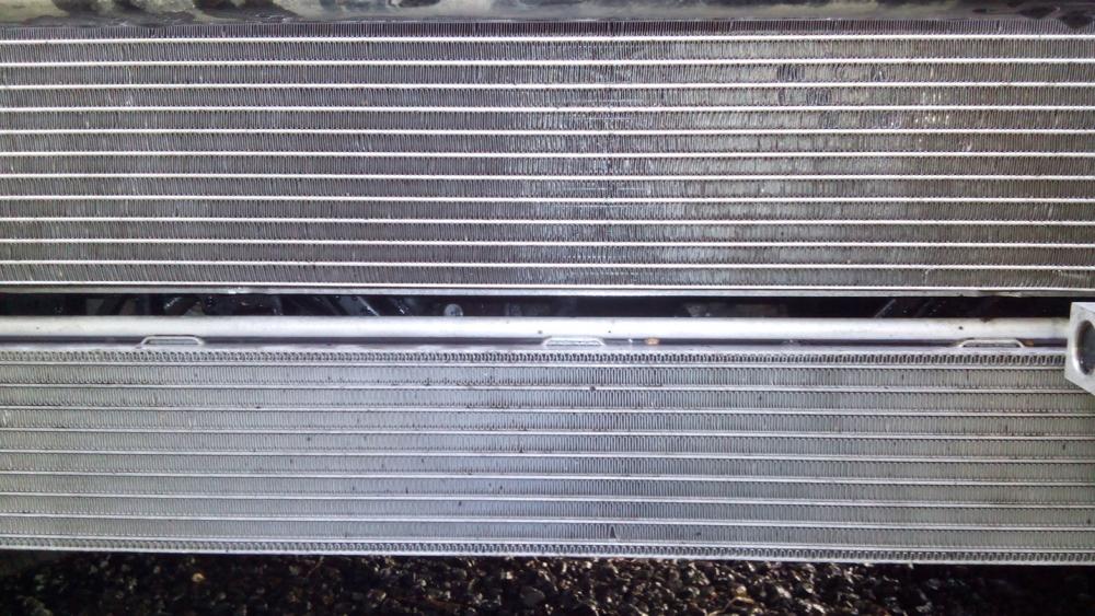

Не совсем :rolleyes:. В гараже и потратил, наверное, часа три.

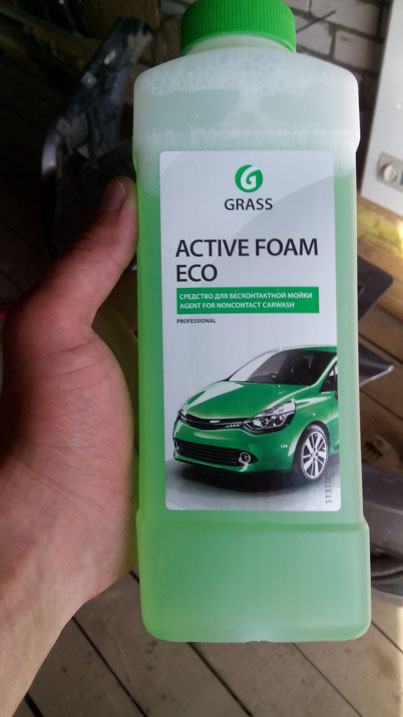

Сначала хотел помыть специальным средством от ликви молли, но его не оказалось в продаже, пришлось взять шампунь для бесконтактной мойки. Брал вот такой, его специально взял, т.к. производитель обещал нейтральную реакцию к цветным металлам. Налил в пульверизатор, добавил чуть-чуть воды и разбрызгал на радиаторы. Подождал минуты три и обильно промыл с помощью керхера выставленного на половину мощности.

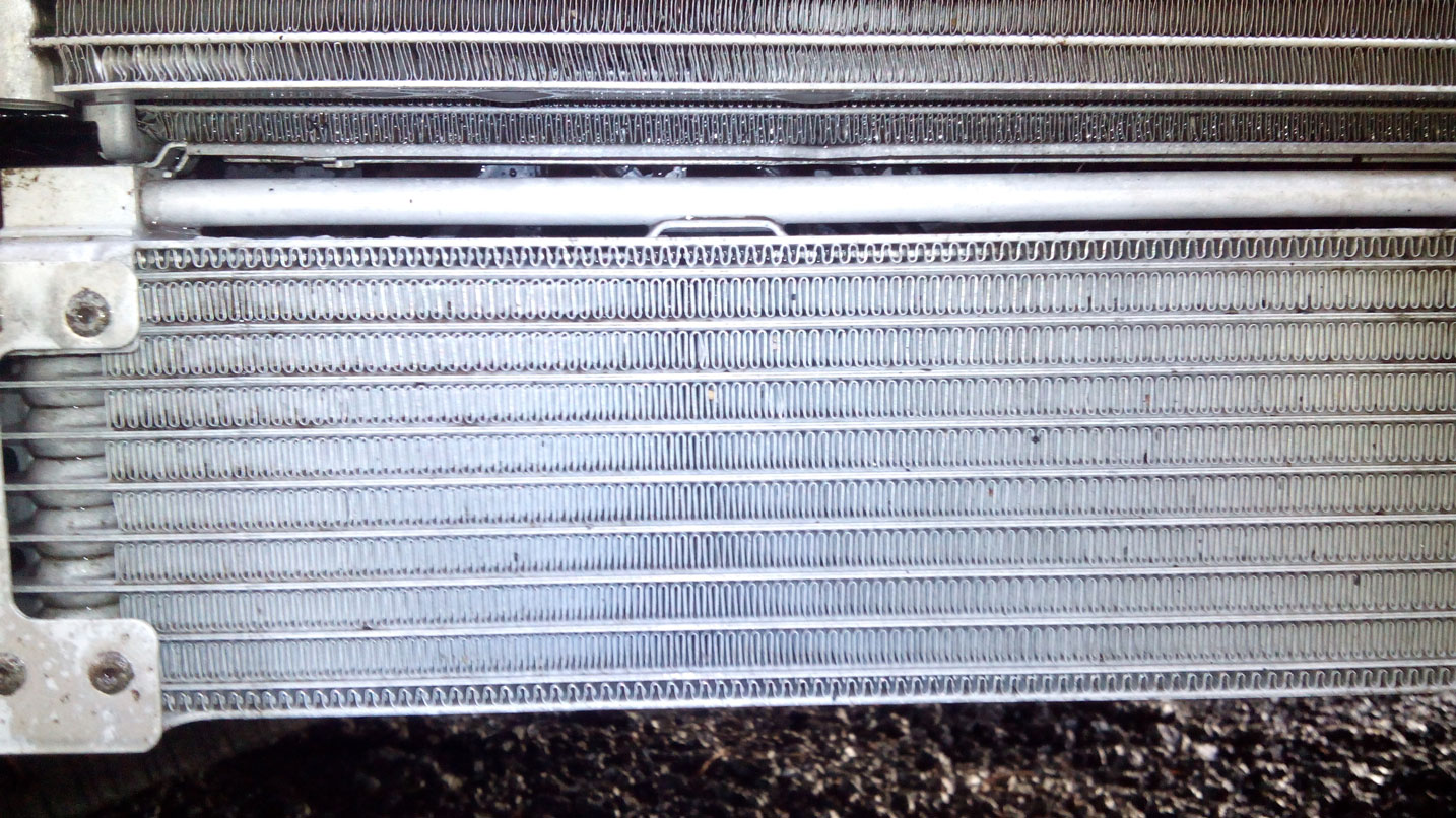

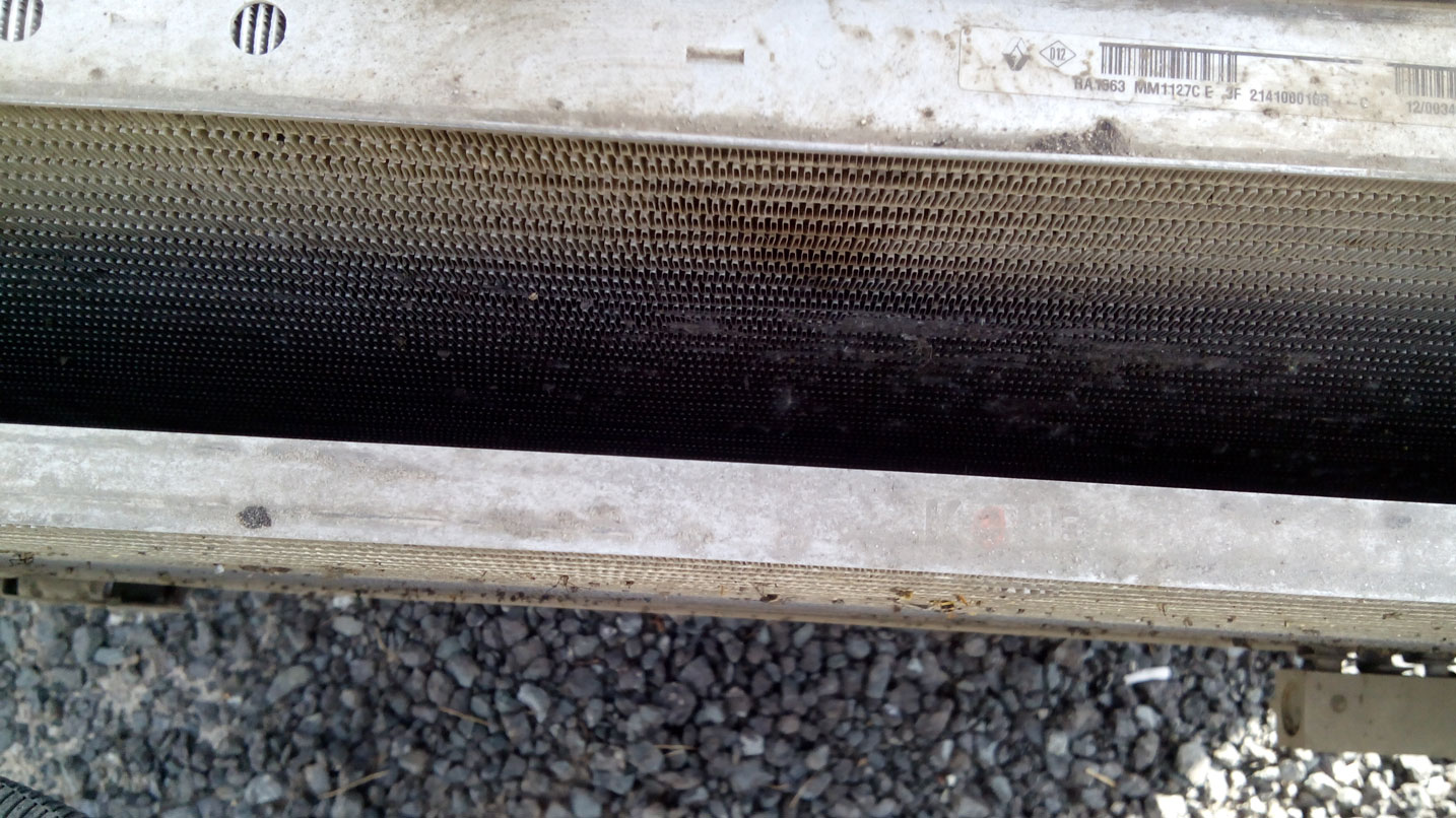

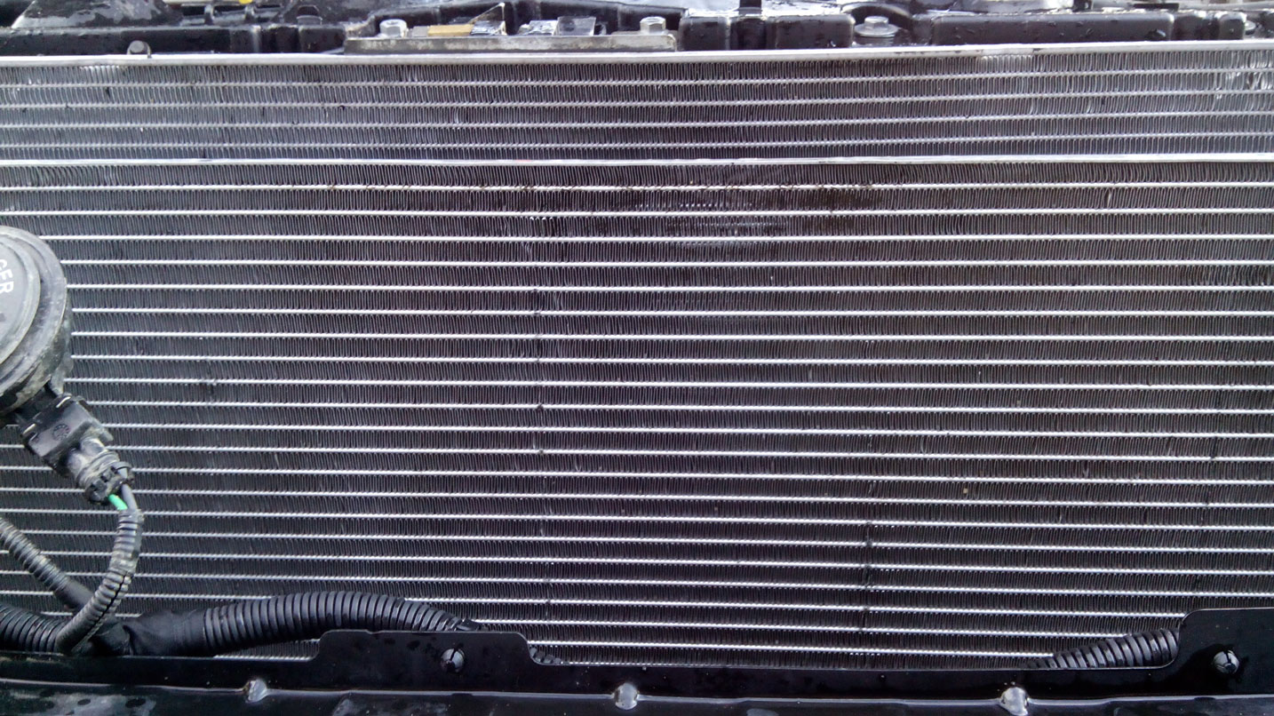

Промывал долго, пока не перестала течь пена с радиаторов. В итоге получилась вот такая красота:
Еще фото
Теперь через радиатор кондиционера можно разглядеть радиатор двигателя. И вентилятор, при срабатывании кондиционера перестал завывать, его практически не слышно.

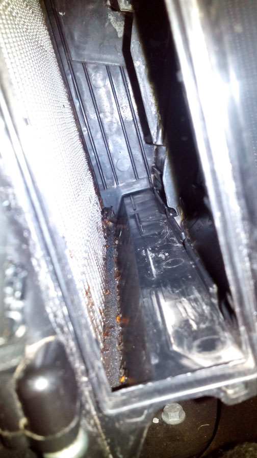

Наконец-то руки дошли до самостоятельной замены фильтра салона без снятия бардачка :)
Зная как там все устроено (в прошлый раз менял со снятием, чтоб понять), изловчившись занимает минут 10 :) Но если есть время, лучше снять бардачок, заодно и порядок там навести)))
Видео и статьи есть. Главное не купить фильтр для испанской сборки - он больше!!!
http://renault-drive.ru/base/renault-megane-3-fluence/kuzov-salon/zamena-filtra-salona-na-renault-megane-3.html
Спасибо за подсказки форумчанина ;)

Но почему-то грязь внизу ячейки для фильтра скапливается ближе к салону, не пойму логики, как она там оказывается, если поток и мусор входит с другой стороны?
Это до того, как я размял это все и пропылесосил :) (слева внизу цветочки всякие)
therapeFt
я думаю, что это связано с движением воздуха. ИМХО, в центре скорость быстрее, туда и тянет более тяжелые частицы.
З.Ы. Я сначала не мог понять, откуда у тебя моя фотка, пока свою не нашел :laugh:
Только что, Subzero сказал:
therapeFt
Горизонт завален одинаково)))
Значит у тебя там тоже мусор скапливался судя по следам?
Да, скапливается. Каждый раз, как меняю фильтр, пылесошу. Только не удобно туда подлезать, не весь мусор удаляется. А еще я раз в год использую пенный очиститель для кондиционера, надеюсь, что благодаря этому он не зарастет пылью.
