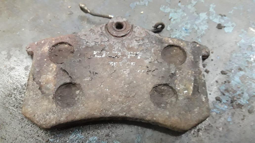

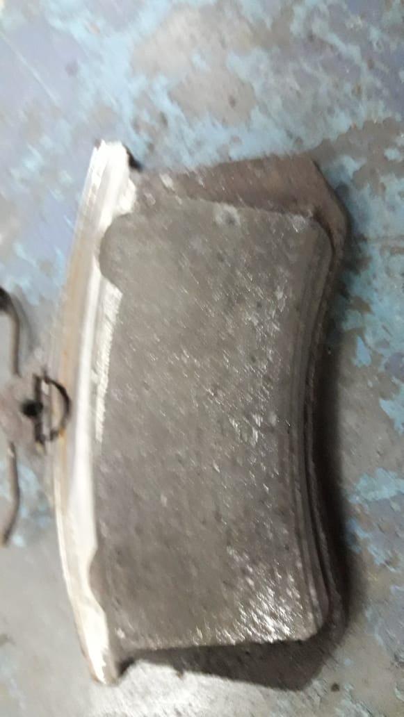

Crusade 24 Posted November 3, 2020 (edited) Привет Сцениководам! В общем сегодня решил не дергать судьбу за все подробности и переобулся на зиму. Увидел что задним колодкам пришел белый пушисты зверек. Причем с левой стороны совсем, а справа миллиметра три еще есть. Почему такой неравноценный износ не понятно. Исходя из этого вопрос - кто какого производителя ставит? На Калину ставил Лукас, прям огонь было. А тут кака с этим дела обстоят? Edited November 3, 2020 by Crusade Quote Share this post Link to post Share on other sites
_BARMALEY_ 1 Posted November 3, 2020 Такой износ из-за подклинивающи тросов ручника или поршня. Ну или все вместе. 1 Quote Share this post Link to post Share on other sites
Crusade 24 Posted November 7, 2020 (edited) В общем проштудировав сеть, нишу золотой середины и соотношения цена/качество, выбирая между ICER, Remsa, Valeo, Road House, Breck заказал Remsa. Остальные по отзывам и цене тоже хороши, на Ремса просто было больше отзывов. Жду, должны приехать в конце следующей недели. Edited November 7, 2020 by Crusade Quote Share this post Link to post Share on other sites

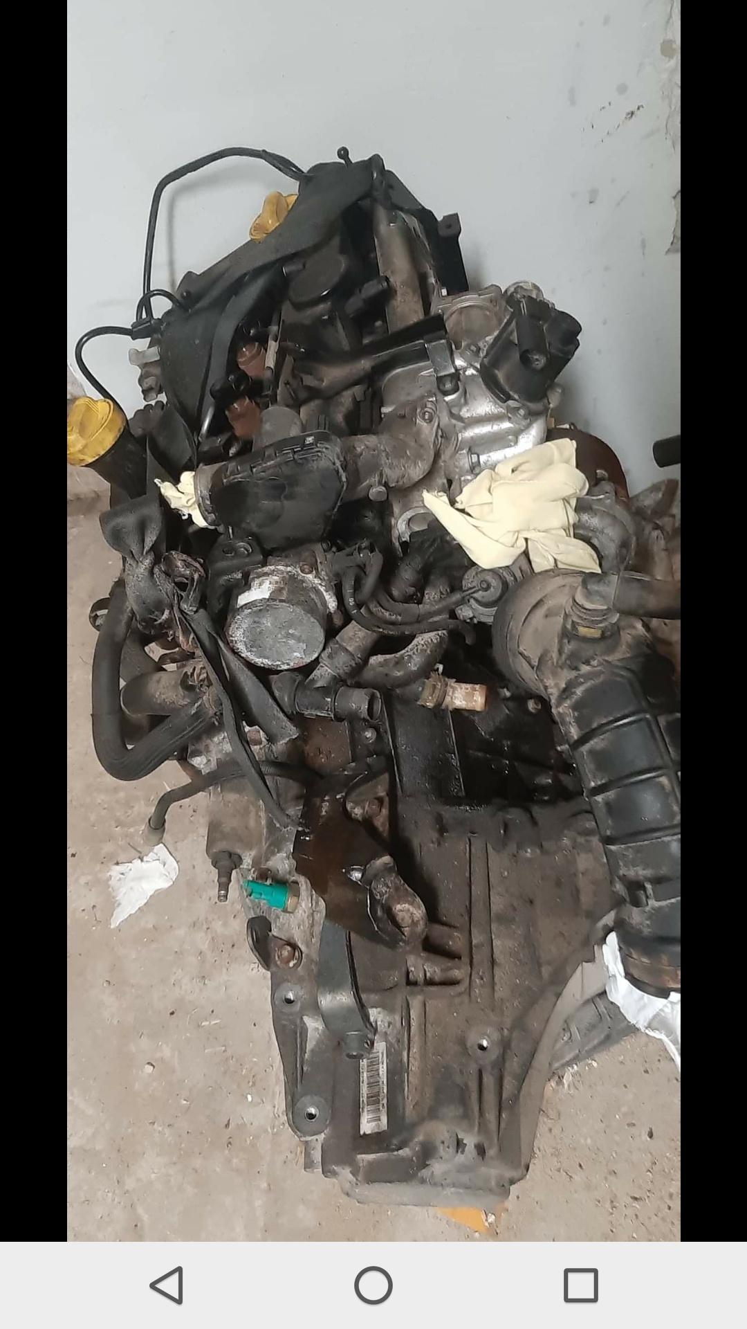

алексей110 1367 Posted November 12, 2020 Добрый день. Двиг. К9к732 2008 г Пробег к 300 000 подходит. Решил заменить вкладыши и маслонасос. Кто знает подскажите Масло насос с цепью и шестерней надо менять? 8200591475 по этим номером только насос или вместе с цепью и шестерней. Какие вклады лучше взять, коленвал номинал родной.? Quote Share this post Link to post Share on other sites
борислав 125 Posted November 12, 2020 (edited) 6 часов назад, алексей110 сказал: Прокладка поддона картера 11-29010-SX STELLOX-вполне нормальная 60380000 NE Вкладыши коренные 61385000 NE вкладыши шатунные 150003395R RENAULT НАСОС СИСТЕМЫ СМАЗКИ усиленный, только насос со своей шестерней и болт длинный нужен для него-можно дорогой заказать7703102107,а можно в крепеже купить,и шайбу... надо-ли цепь менять?----не менял а насос только рено-люди обжигались на аналогах Edited November 12, 2020 by борислав 3 Quote Share this post Link to post Share on other sites

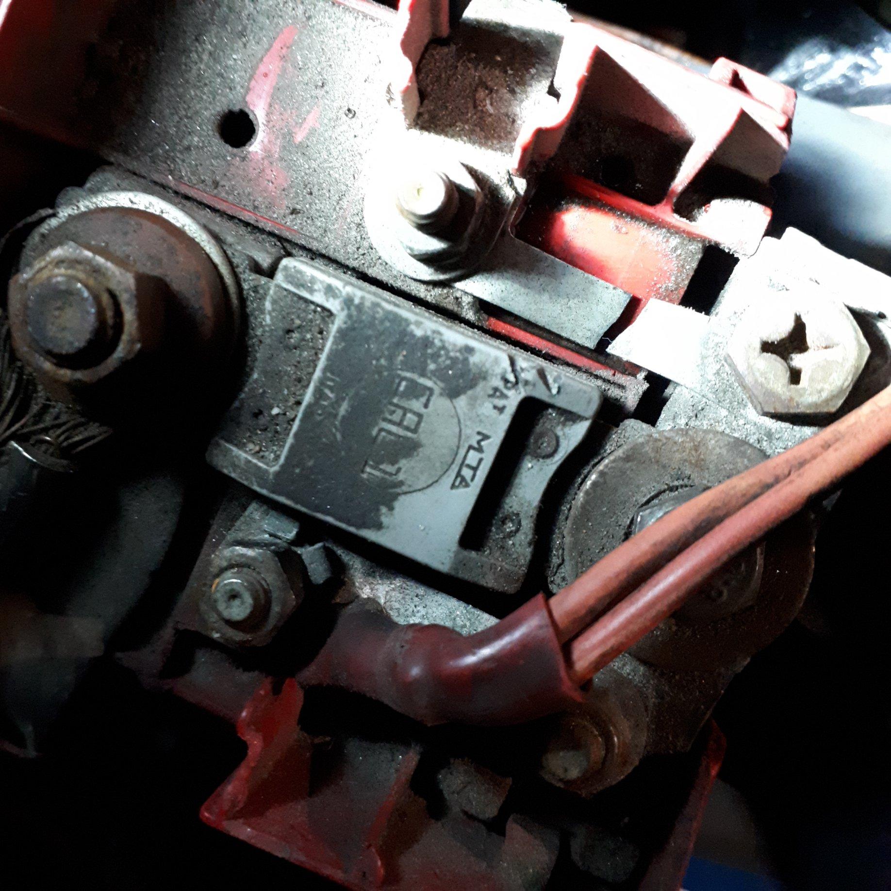

alguslik 4 Posted November 18, 2020 Доброго дня всем. Такой вопрос, машина вдруг перестала заводится (Рено Сценик, бензин, 1.6, МКП, 2003 г.в.) , сначала писала Electronic fault, Steering not locked и не реагировала на попытку завестись. Потом перестала это писать, Теперь при попытке завестись - пишет Low pressure oil, low battery и включает вентилятор на радиаторе. Я думал, что попала вода в контакты в блок предохранителей под капотом, снял его, просушил дома, вроде внутри всё чисто. Но не помогло. Где ещё что можно попробовать копать.Напряжение на аккумуляторе 12,6, масло в двигателе по щупу на середине. Спасибо. 1 Quote Share this post Link to post Share on other sites
mergen 798 Posted November 18, 2020 Ну вообще-то она писала про низкое давление масла, а не уровень. Ну и АКБ в упадке. Напряжение может быть норм, а емкость не держит. 1 Quote Share this post Link to post Share on other sites
alguslik 4 Posted November 18, 2020 35 минут назад, mergen сказал: Ну вообще-то она писала про низкое давление масла, а не уровень. Ну и АКБ в упадке. Напряжение может быть норм, а емкость не держит. кажется, нашёл, в чём проблема.. Чем можно заменить предохранитель на клемме? 1 Quote Share this post Link to post Share on other sites
anlyk 509 Posted November 18, 2020 9 минут назад, alguslik сказал: кажется, нашёл, в чём проблема.. Чем можно заменить предохранитель на клемме? Я бы заехал на разборку и взял бы полностью клемму 1 Quote Share this post Link to post Share on other sites
mergen 798 Posted November 18, 2020 24 минуты назад, alguslik сказал: кажется, нашёл, в чём проблема.. Чем можно заменить предохранитель на клемме? Предохранителем. 1 Quote Share this post Link to post Share on other sites
anlyk 509 Posted November 18, 2020 3 минуты назад, mergen сказал: Предохранителем. сравни Quote Share this post Link to post Share on other sites
mergen 798 Posted November 18, 2020 Не. Ну а чем можно заменить предохранитель? Я видел клемму, но был вопрос, был ответ. Что не так? Может ему с такой клеммой ездить по кайфу? Может он сгореть ххочет в любимой тачке. Тогда пусть гвоздь на 250 воткнет. 1 Quote Share this post Link to post Share on other sites
anlyk 509 Posted November 18, 2020 11 минут назад, mergen сказал: Не. Ну а чем можно заменить предохранитель? Я видел клемму, но был вопрос, был ответ. Что не так? Может ему с такой клеммой ездить по кайфу? Может он сгореть ххочет в любимой тачке. Тогда пусть гвоздь на 250 воткнет. просто там видно что уже клемма горела делали колхоз из хз каких предохранителей, если отдельно брать два оригинальных предохранителя то они по цене клеммы с разбора станут если не дороже Quote Share this post Link to post Share on other sites
mergen 798 Posted November 18, 2020 Андрей. Давайте оставим решение автору и не будем рассирать грошовую тему. Всë, что надо, уже сказано. Решение за ним. 2 Quote Share this post Link to post Share on other sites
alguslik 4 Posted November 20, 2020 Спасибо за участие. После замены предохранителя всё заработало 1 Quote Share this post Link to post Share on other sites
