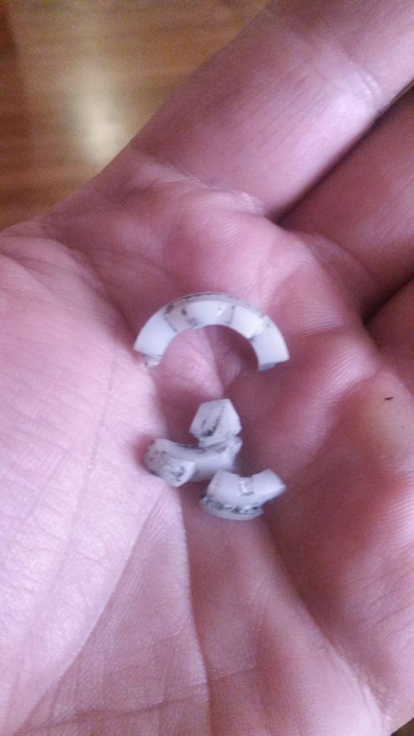

Разобрал зеркало , проблема в кольце белом под шестерней складывания ..... мож кто с чего подбирал похожее , или у кого то в  есть разломанное зеркало с целым этим кольцом ..
Подскажите мож кто сталкивался .... на зеркалах без эл.складывания эта  белая шайба ( втулка) есть ?

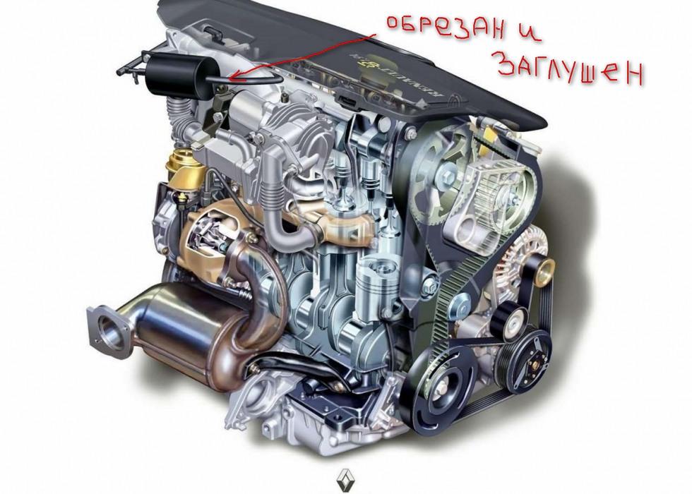

Ребята подскажите почему у меня обрезан и заглушен вот этот шланг? На что влияет такая доработка?

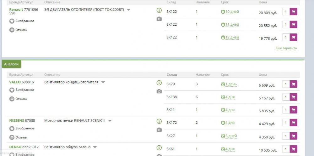

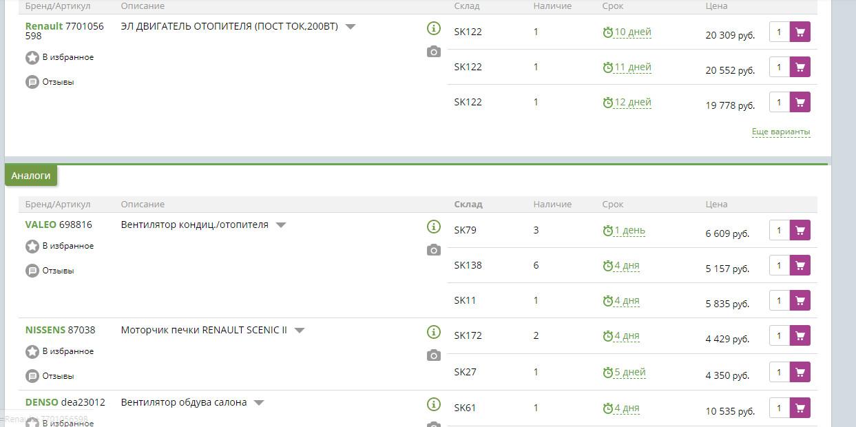

А сколько валео стоит ?  Бу в москве меньше 2400 что то не отдают , наверное хотят на чермет сдавать ....

2 минуты назад, алексей110 сказал:
Это в магазине "Движком"
