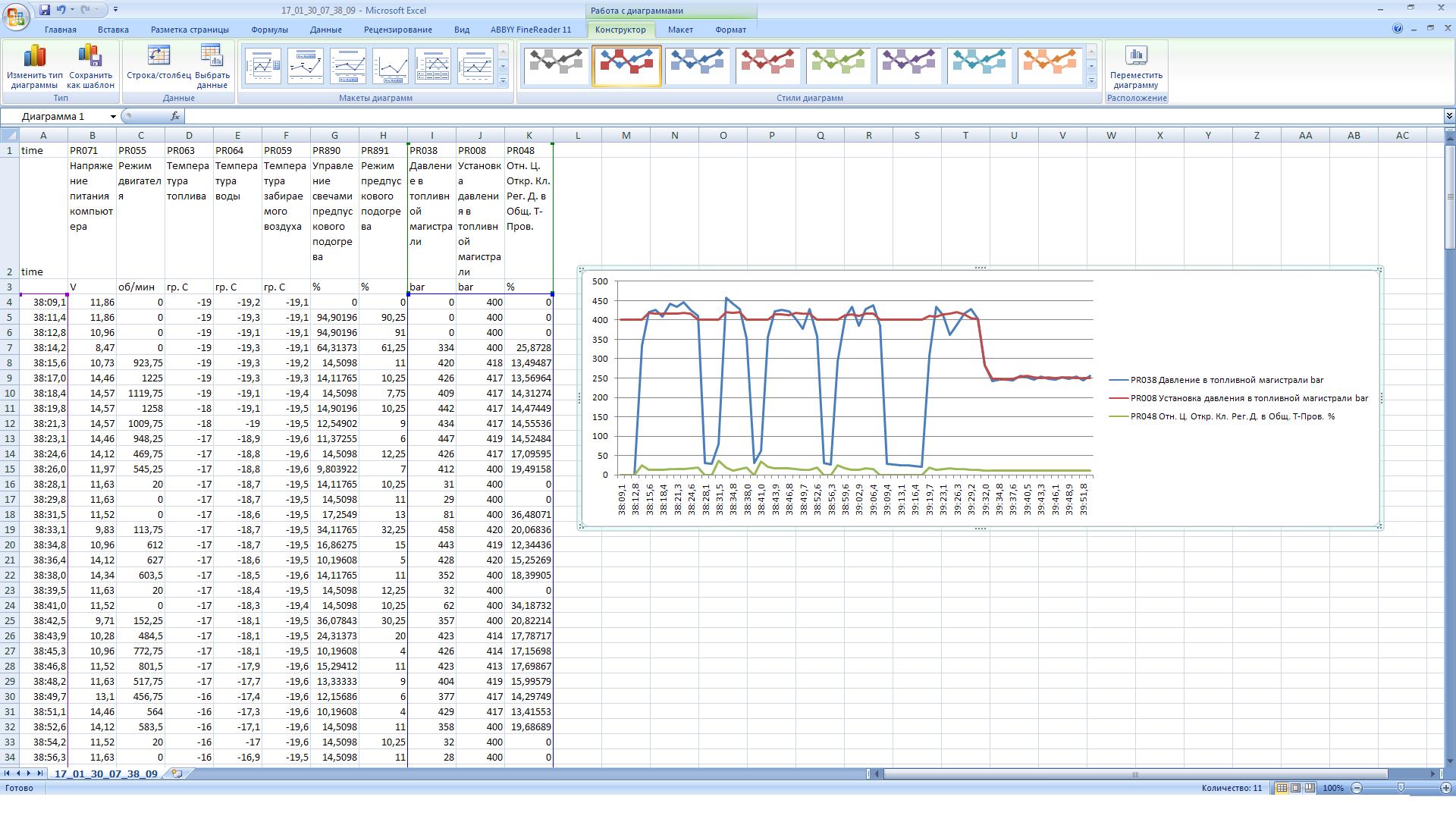

Компрессию проверял выше все описано. Форсы не дергал ещё, а у меня подозрение на стартер ибо у меня во время пуска идет просадка напряжения в борт сети, из-за этого свечки греют не на полную мощность и мотор глохнет. На истину не претендую, так моя версия. Вот ниже график моего сегодняшнего старта в -23, с 5попытки. Если есть какие мысли не проходим мимо.
Изменено пользователем MegaTyp3
1 час назад, MegaTyp3 сказал:
И тишина.
Нормальный график, заводится и глохнет. Никакой аномалии.
1 час назад, rusak32 сказал:
Ну да. Заводится ведь в итоге. Может я много хочу от машины?

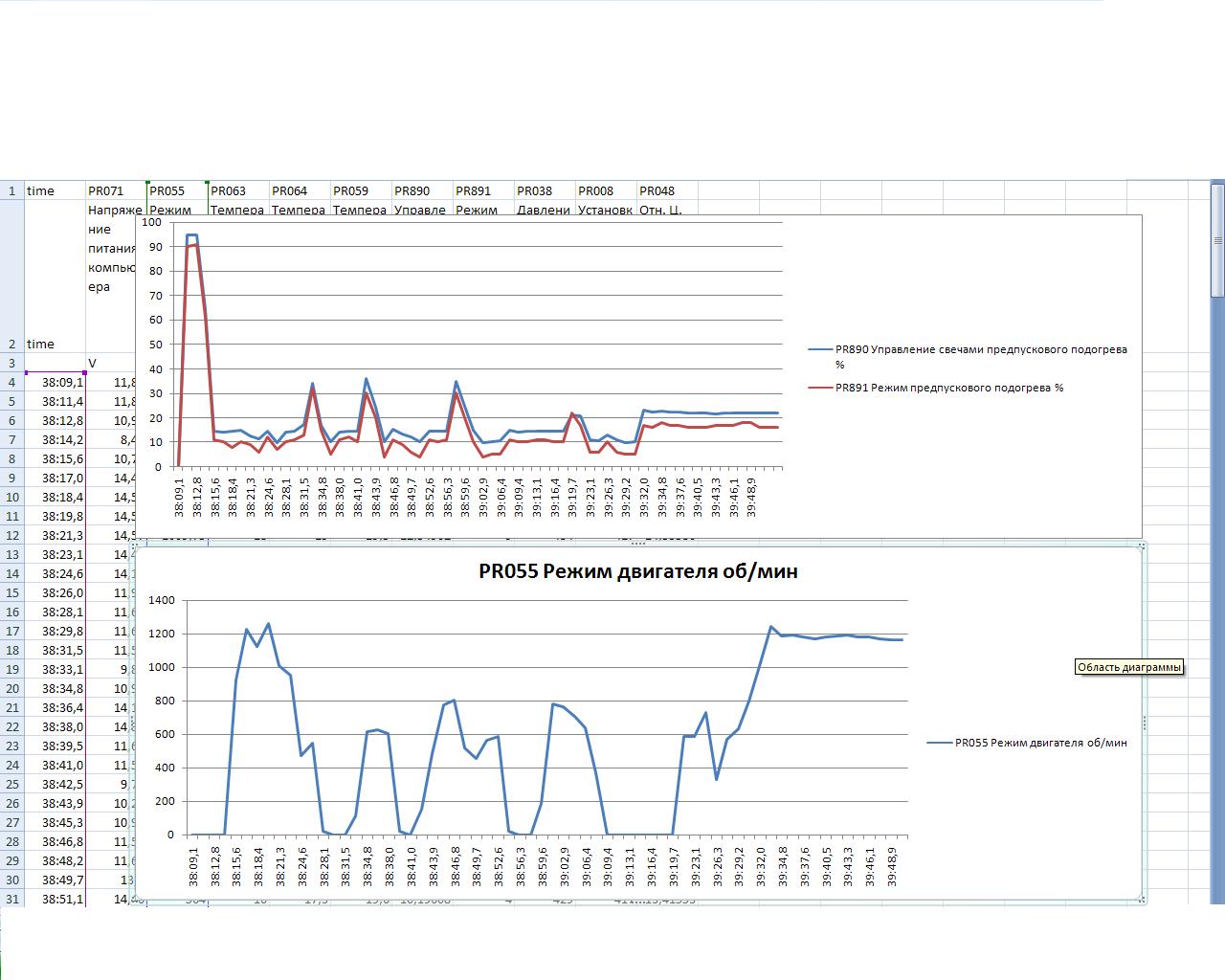

У вас в табличном виде указаны в % режим работы свечей, если принять что 12в это 100 % то из 5 попыток свечи быстро грелись только при первом старте. А можно график где стартер, индикация работы свечей и работа свечей ?

17 минут назад, Андрей3672198 сказал:
А потом когда заводится и не глохнет температура топлива сколько ?

Если взять за 100% номинал свечей 4,4в то заводился авто без прогрева (5~30%)
Я не  в курсе что там мериет этот параметр в % Я его в клипе  бегло искал  правда на 836 так и не нашел ......  но я знаю что без свечей исправный движок ниже минус 10 со стартера не заведется ,

Когда он у вас начинает работать устойчиво не глохнуть какая температура на улице и топлива ? Заводится быстро и устойчиво при какой температуре на улице ?
-15 топливо, -14 вода, -20 воздух, -23 улица, но заводится он с 5 попытки. Если полный бак, стоит носом вниз с горки, в -15 может с первого раза завестись, если бак не полон и на ровном месте стоит может и в-9 с третьей попытки.
А помните, на лагунах была заметка о том, что запарафинилась солярка на выходе из бака.... может от этого так влияет на "горку"?
4 минуты назад, MegaTyp3 сказал:
мое имхо У вас скорей всего подсос воздуха в холодном тнвд .....  плохо сосет из фильтра при минусовых температурах .......
