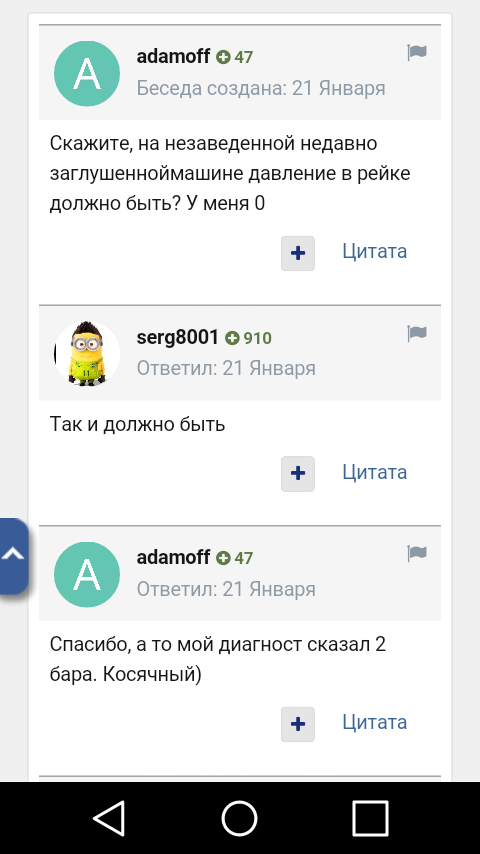

Можно поподробней что за остаточное давление? В рейке что ли? Сергей сказал, что там 0 на заглушенной и бдет( у меня так). У вас в обратку пускали форсы?
43 минуты назад, adamoff сказал:
Нет должно быть давление я не помню какое вроде100 ат.топдиво уходит обратку обратные клапана форсунок не держат износились. У меня Сименс.
