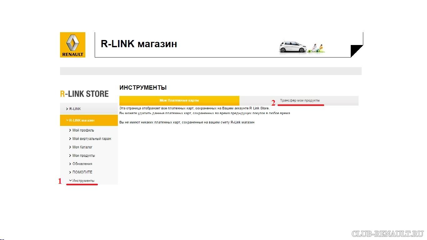

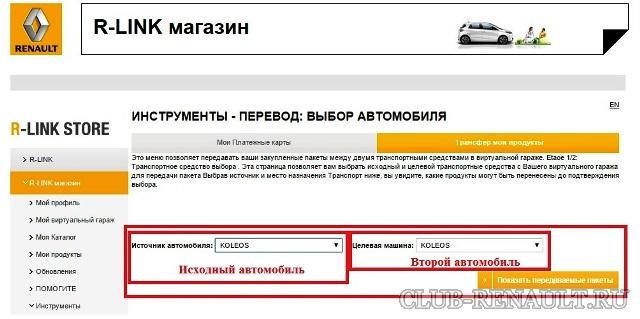

Всем привет, тут лазил по магазину и нашел один очень интересный пункт в самом низу, смотрите фото, так вот, возникла какая мысль, а что если попробовать как нибудь скооперироваться :drinks: и зарегистрировать у кого нибудь в магазине несколько машин :to_become_senile: , и посмотреть можно ли передавать приложения от одной машины к другой, а так же посмотреть самое главное, имеется ли возможность передавать карты, если да, то при той же кооперации :gathering: покупка карт, а точнее средства на ее покупку :hmmm: , можно будет рассчитывать между несколькими людьми :friends: , что существенно снижает материальные затраты :party: , нежели покупать карты индивидуально каждому :wacko: .
Я это видела, но даже и в голову не пришел подобный расклад. И не думаю, что прокатит. Скорее всего, если передаешь карты на другой автомобиль, использовать на первом их будет невозможно. Там тоже не дураки сидят :)
Я думаю и там и там можно будет использовать карты, так как доступ к магазину, по факту имеет один человек, а в семье может быть и несколько машин, но как говориться надо попробовать, но действительно не факт что карты можно будет передать.
