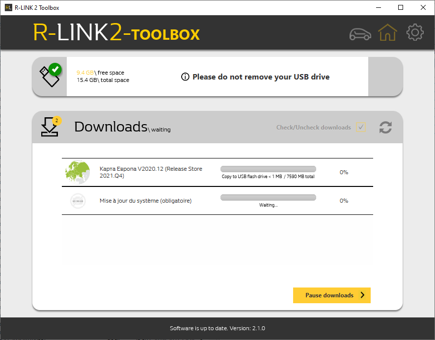

Наконец удалось скачать официальное обновление TomTom 2020.12 (Release Store 2021Q4)
Обновление было скачано официально через R-Link 2 Toolbox для машины, официально купленной в России и имеющей действующую подписку на обновление карт.
Не смотря на появление в пакете нескольких новых стран объём распакованных файлов составляет 6.3 Гб, т.е. должен поместиться даже в "маленькие" р-линке с объемом памяти карт 8.6 Гб.
Но, самое "интересное", это то, что этот пакет обновления полностью удаляет карты России!
По другим странам самый новый файл датирован 18.05.2021, а многие ещё раньше.
Не добавлено ни одного файла 3dl и 3dc (3d дома и достопримечательности), хотя в комплекте карт TomTom они есть.
Удаляются все предустановленные файлы рельефа (dem):
Делайте выводы сами.... Особенно "возрадоваться" должны те, кто проплатил подписку на обновление карт.

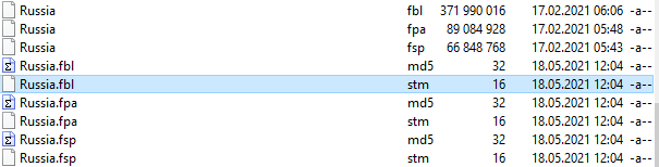

Имеет смысл перед установкой проверить содержимое скаченных файлов *.sku.
Это обычные zip- архивы, открываются любым архиватором (возможно придётся временно сменить расширение sku на zip).
Для каждого файла там должен быть файл с таким же именем и расширением stm, например для Russia.fbl должен быть файл Russia.fbl.stm.
Это обычный текстовый файл. Если внутри purpose="copy", то файл копируется, если purpose="delete", то удаляется.

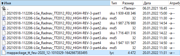

Вот какие файлы содержатся в обновлениях, которые я скачал.
Сравните с тем, что у вас.
У меня такое чувство, что для больших экранов должно быть "FEU_HIGH-REV" вместо "FEU_MID-REV"
Поставил на закачку, проверю, но уже видно что размер обновления больше 7590 MB.
У меня большой экран р-линка.
mappackage_tt_feu-2020_12-1010329-1642667383495.lyc на данный момент такой качает
Изменено пользователем newmaxs
У меня был такой список
14/01/2022  22:44     1,750,000,350 20210518-112206-LGe_Radnav_TT2012_FEU_HIGH-REV-3-part1.sku
14/01/2022  21:13                32 20210518-112206-LGe_Radnav_TT2012_FEU_HIGH-REV-3-part1.sku.md5
14/01/2022  22:44     1,755,000,351 20210518-112206-LGe_Radnav_TT2012_FEU_HIGH-REV-3-part2.sku
14/01/2022  21:13                32 20210518-112206-LGe_Radnav_TT2012_FEU_HIGH-REV-3-part2.sku.md5
14/01/2022  22:44     1,716,401,316 20210518-112206-LGe_Radnav_TT2012_FEU_HIGH-REV-3-part3.sku
14/01/2022  21:13                32 20210518-112206-LGe_Radnav_TT2012_FEU_HIGH-REV-3-part3.sku.md5
14/01/2022  22:44     1,805,000,361 20210518-112206-LGe_Radnav_TT2012_FEU_HIGH-REV-3-part4.sku
14/01/2022  21:13                32 20210518-112206-LGe_Radnav_TT2012_FEU_HIGH-REV-3-part4.sku.md5

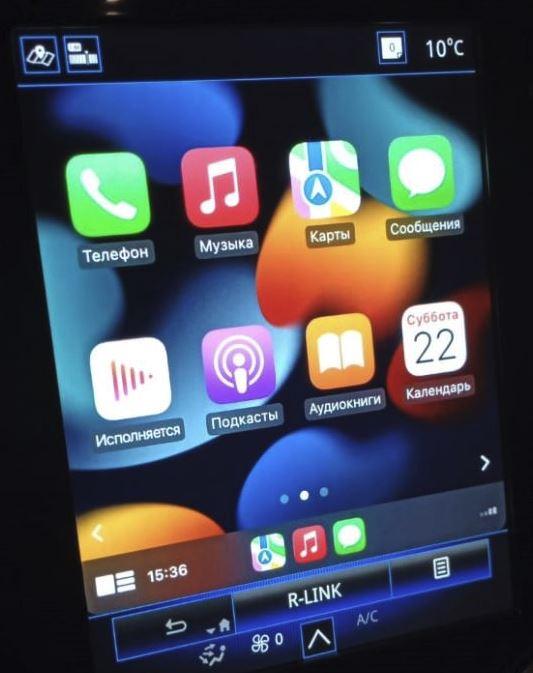

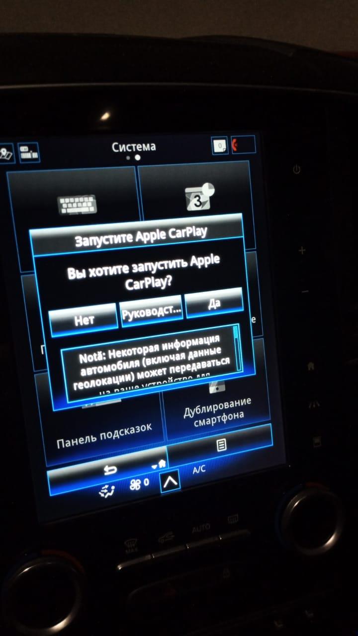

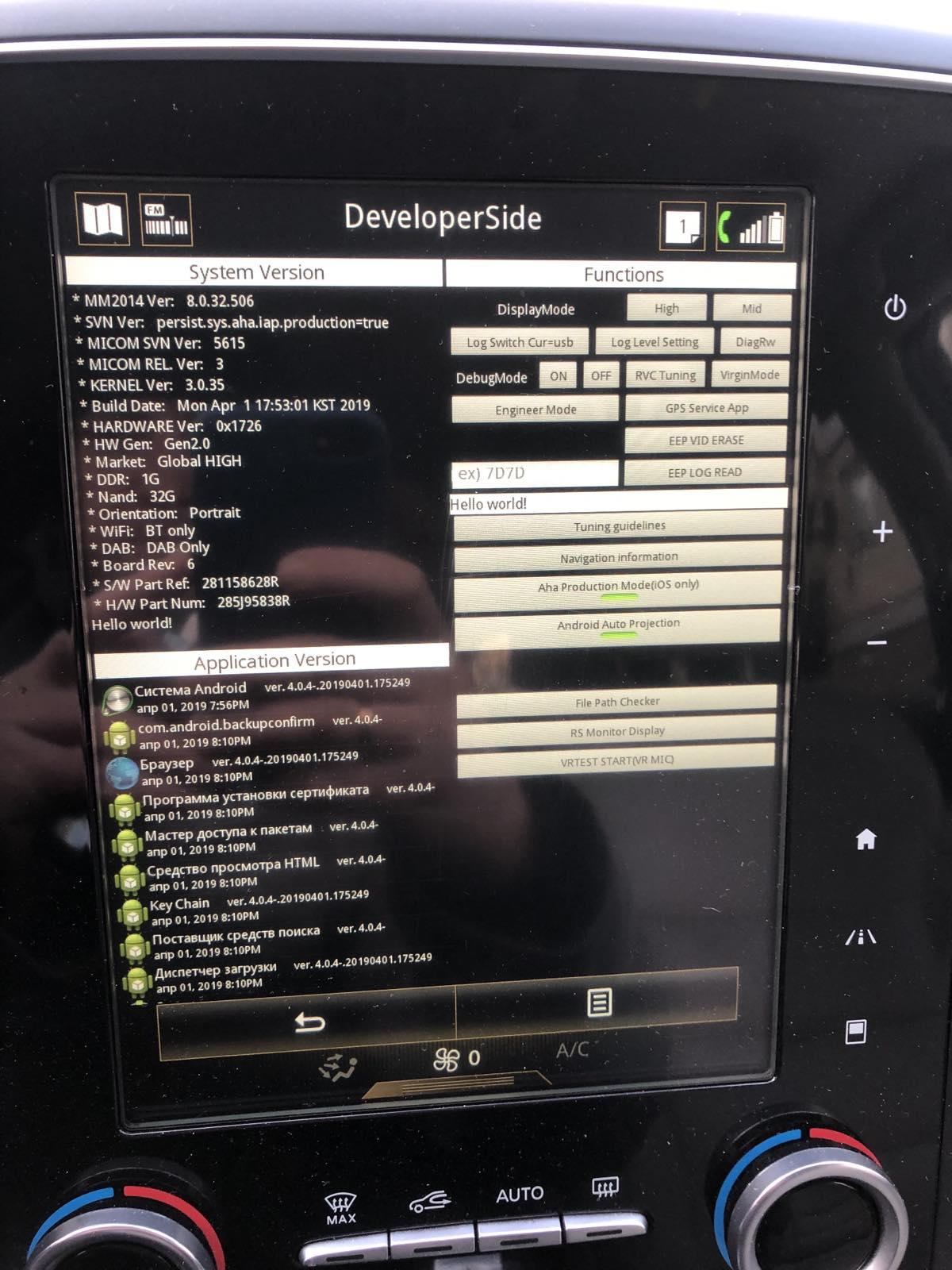

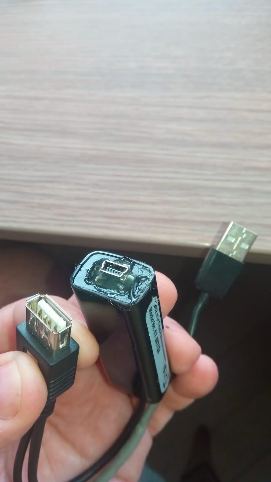

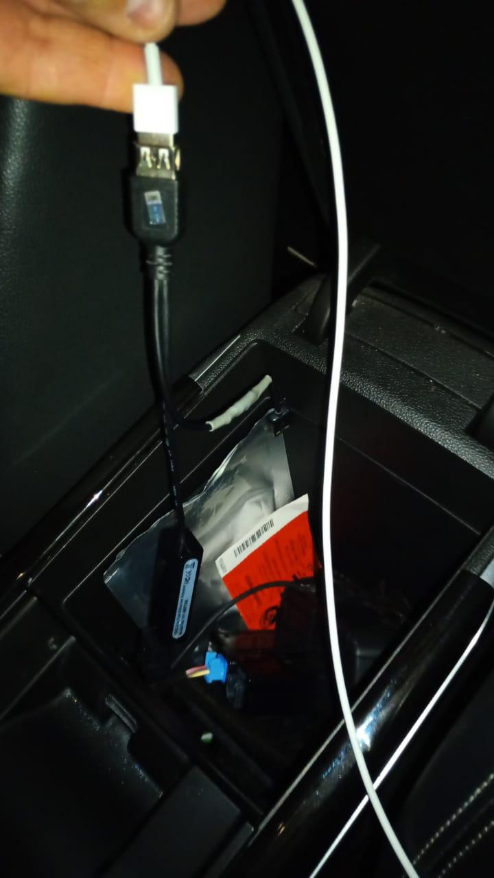

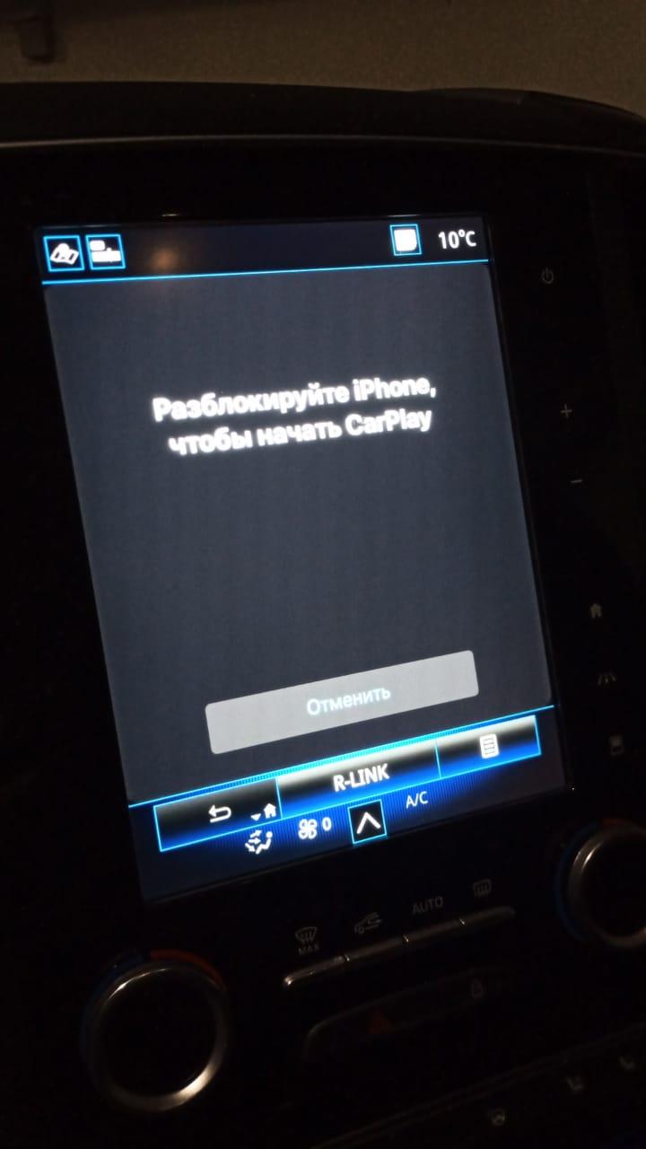

Хочется вернуться к вопросу запуска CarPlay на машинах из первых партий. Есть информация (у нас тоже обсуждалась) что достаточно заменить блок USB 280230016R на 280239665R  или 280238352R.
Никто не попробовал?
Подключения АйФона меня не очень интересует, но есть другая задача. Напишу о ней в другой теме. https://www.club-renault.ru/forum/topic/85018-замена-r-link-2-на-альтернативные-гу/?do=findComment&comment=2375875

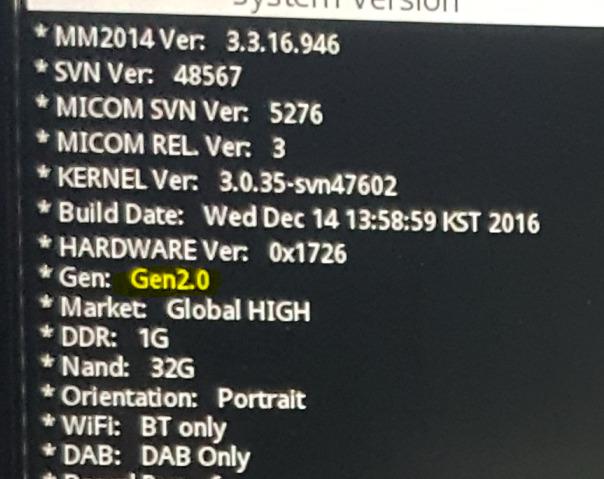

4 часа назад, Мышун сказал:
Пробовал на Талисмане друга заменить, но безрезультатно. Нужен gen 2.0, иначе просто пункт по карплею в HMI и GEN2.0 тупо не меняется на activated. Оно и без покупки блока можно проверить

И вот, благодаря неутомимой и заразительной натуре нашего уважаемого ГУРУ (Мышун) – он нашел на просторах Интернета рецепт.  Я только проверил.
Для тех кто хочет (владеет APPLE), но не имеет возможности (при подключении он подключается как IPOD).
Из-за конструктивной особенности наших машин, особенно старшего поколения 2017-2018г.   схема подключения APPLE CARPLAY
ЕСТЬ два пути.
Включить CarPlay через ELM адаптер или инженерное меню – учить не буду, вас только портить.
Для начала проверить в инженерном меню ваш GEN
Если у Вас номер HW Gen 2.0 или 2.1 - повезло. Можно заменить  оригинальный USB-модуль с номером 280230016R на более новый с
номером 280239665R  или 280238352R (версия с устройством чтения SD-карт).
Можно взять и купить, но мне не нравиться цена. Да и проверить сначала не мешает.
А можно поступить по другому.
Тут как всегда два пути.
Купить разъем «МАМА» миниUSB или старое устройство раздраконить.
И паять по схеме переходника – их в Интернете много.
Должно получиться типа ВОТ
Разобрать в подлокотнике блок и отсоединить  Информационный разъем от блока USB - а дальше как обычно, разъём в переходник как на фото.
Если получилось и заработало - ЕСТЬ два пути - Один выкинуть блок или купить дорого новый,
А второй путь ещё не опробован, но занимаюсь. – Поставить разветвитель для USB на два устройства с питанием или без  ? надо смотреть.
Получается то, что получается
Фотки не влезли.

Всем добрый вечер. В продолжение темы - установил в разрыв между инфокабелем и картридером usb хаб на 4 порта без дополнительного питания.
Подключил картридер в ХАБ, работает, как обычно. Дополнительно воткнул в ХАБ телефон - Андроид Авто заработал, картридер музыку с sd воспроизводит.
Carplay проверить не смог, т.к. телефон брал в аренду, но думаю работает.
На неделе попробую всё это облагородить. И собрать культурно для повседневной работы.
Но в целом работает

Денис провёл эксперимент и убедился, что если отключить родной блок USB и подключить АйФон прямо к центральному, то Карпелей начинает работать. Но при этом ни остаётся ни одного свободного USB, поэтому нужен ХАБ.
Будет ли через него работать Карплей пока не известно. Ждём результата экспериментов.
