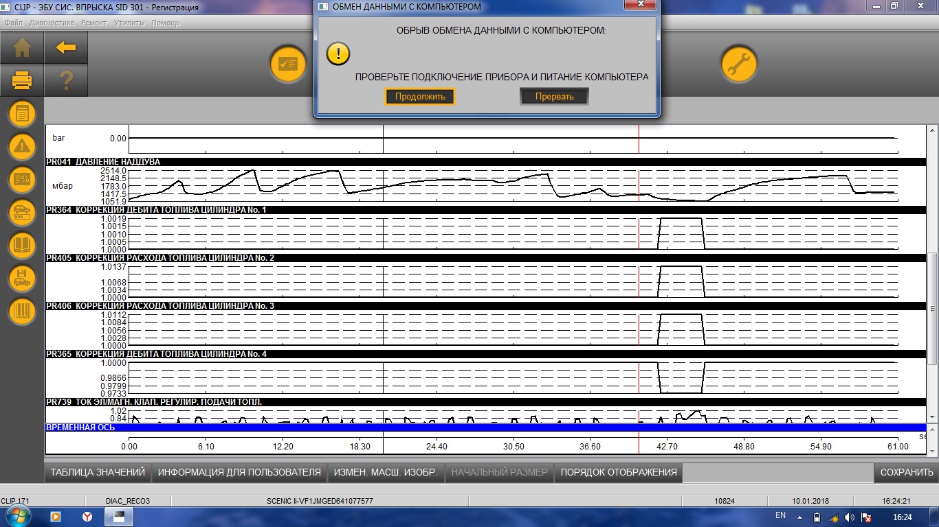

Ребят, до кучи еще такой тест сделал. Ничего, что один цилиндр значение перевернуто?
19 минут назад, mixsonor сказал:
 Его на холостых делать надо .....  нужны графики оборотов и коррекции .....
а вы че то там газовали газовали и пялились на 1 в 4 горшках
Этот тест я сделал во время езды. Я не знаю что это за коррекция и какой должна быть. Могу просто без нагрузки на холостых сделать.
15 минут назад, mixsonor сказал:
30 минут назад, алексей110 сказал:
Сделайте .......
1 час назад, mixsonor сказал:
Где оно перевёрнуто? У трёх форсунок коррекция ушла выше еденицы, у одного ниже единицы...
снимал данные в движении по городу, а то график наддува весь прыгающий?
 Этот график коррекции не о чем, в движении коррекция всегда стремится по установке к единице. основные параметры для измерении коррекции: 1- на прогретом двигателе, 2- с отключенными потребителями и 3- на холостом ходу. Иного не дано.
2 минуты назад, 4etlanin сказал:
между прочим нормальная у него коррекция, форсы живые. снимал данные в движении по городу, а то график наддува весь прыгающий?
Какой смысл в коррекции в движении да еще без графика оборотов кв...
уже все поправил, надо еще доп графики.
Надо снять: давление наддува и его установка, давление в топливной рампе и его установка, обороты КВ, массовый расход воздуха и его установка. Этими параметрами проверяешь подачу воздуха на впуск и исправность топливного насоса, по крайней мере как он качает.
