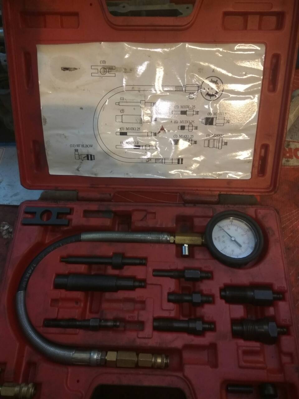

Пролью немного свет с компрессометром. Если на фото будет прибор, у которого стравливающий штуцер прямо около манометра - то цифры и будут такими. У нас такой компрессометр был и на моем моторе, который заводится с пол оборота и масло не жрет показывал 18 Бар
Я бы сам сделал фотки, и поприсутствовал бы при замере.
Поверки не было. Прибор куплен в магазине. Проверяли через свечи.
Так и есть. Я это пытался выше донести.

Никакого специального компрессиометра нет. Это слова Петровского. Зачем меня туда послали? Или Дмитрий и Артем не знают, что никаких поверок и спец компрессиометров нет?39af2bd5a32add0fd263cbf7d05c46d7.jpg66831d925322e4dece3f2b4a7c584c48.jpg
Измерение - это когда известна погрешность. Ты когда шёл мерить, какие цифры ждал увидеть? И когда сказали что 18 - норма, ничего не щёлкнуло в голове?

17 минут назад, Shmel-jr сказал:
Проясни какая разница где стравливается воздух, хочешь сказать что он на всех спускает давление мимо?
2 минуты назад, ACE83 сказал:
У меня даже видео есть где на моем сброс сбоку и 25 атм в горшках
Вот этот "компрессометр" на моем моторе, 4 года назад показал 17-18, пробег был 170, сейчас 270, мотор тьфу,тьфу,тьфу.
Завелся с 4й попытки. На счет патрубка, он был на самой турбине от интеркуллера. И не до конца защелкнут. Возможно, сифонил. На счет движка сказали, что он нормальный. А обратку магистрали задели случайно.
Что за дилер, который меряет магазинным компрессометром, которому как минимум 8-9 лет и без поверки? Поверка кстати раз в год делается.
