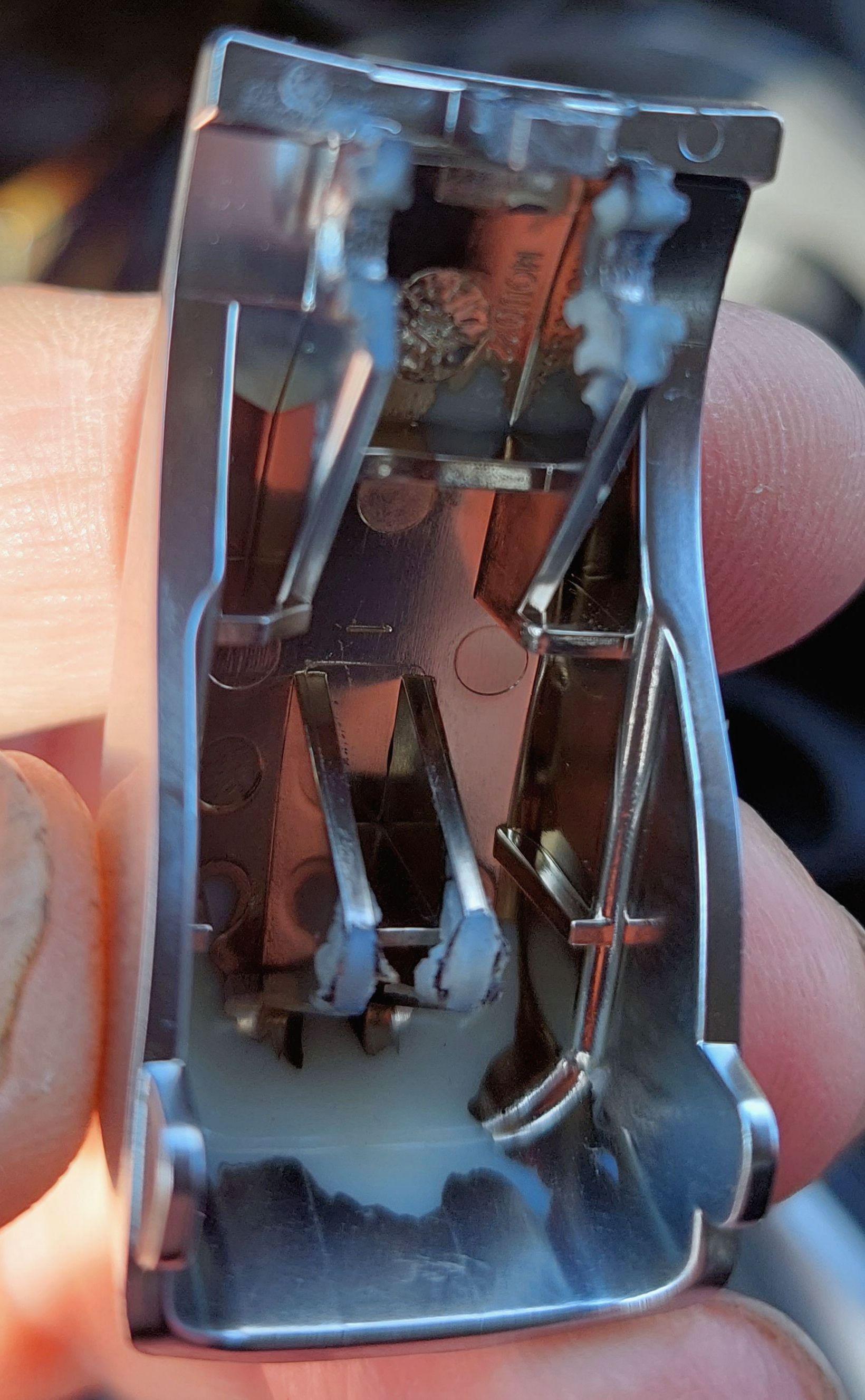

сегодня пришли и заменены по гарантии декоративные накладки на крыльях. причина - отлетает черная краска от хрома.
судя по тому что краску нанесли на хром, придется менять регулярно
Изменено пользователем Lenar_Kazan
