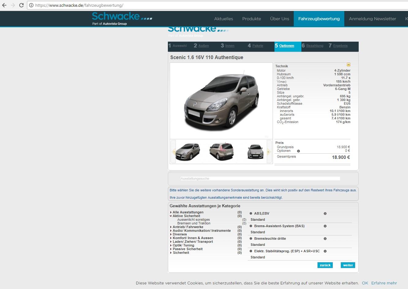

Спасибо! Понято. А в сценике без системы курсовой устойчивости EBD присутствует?
Изменено пользователем laev
это функция ABS. Она у тебя точно есть ))
кстати, ESP в сценике тоже стандартно.
Даже если нет кнопки выключения? У меня бомж комплектация :) без задних секлоподъемников, без туманок, без ESP, без климата, приборка символьная (не TFT) Scenic III 2009г
ESP неотключаемая. есть кнопка TCS OFF, она отключает контроль тяги.
6 минут назад, ag94 сказал:
И такой кнопки нет :)
кнопки нет, а ESP есть. если машина для Европы. смотри немецкий каталог Schwacke. Это для машины в самой пустой комплектации.
Спасибо за помощь!
Только что, supervi сказал:
Форсунки не совсем мертвые,но уже не работают как им положено.До ремонта ГБЦ машина уже плохо ехала,черный дым коромыслом был при ускорении и на педаль газа не особо реагировала.Так,что форсунки давно о себе заявляли.И как можно на профессиональном аппарате не правильно их проверить.
Да легко!! Не тянула она явно не из-за форсунок. Конечно можно купить 4 форсы и махнуть, если есть лишние деньги. Я бы пошел др.путем Потому что симптомы не те как при "мертвых или полумертвых форсах"
17 часов назад, ag94 сказал:
Запросил инфу по VIN.
Увы ESP нет.
Возможно для дизелей есть комплектация еще проще.
Вот выдержка из отчета.
БЕЗ СИСТЕМЫ СТАБИЛИЗАЦИИ ТРАЕКТОРИИ ДВИЖЕНИЯ
SSESP
