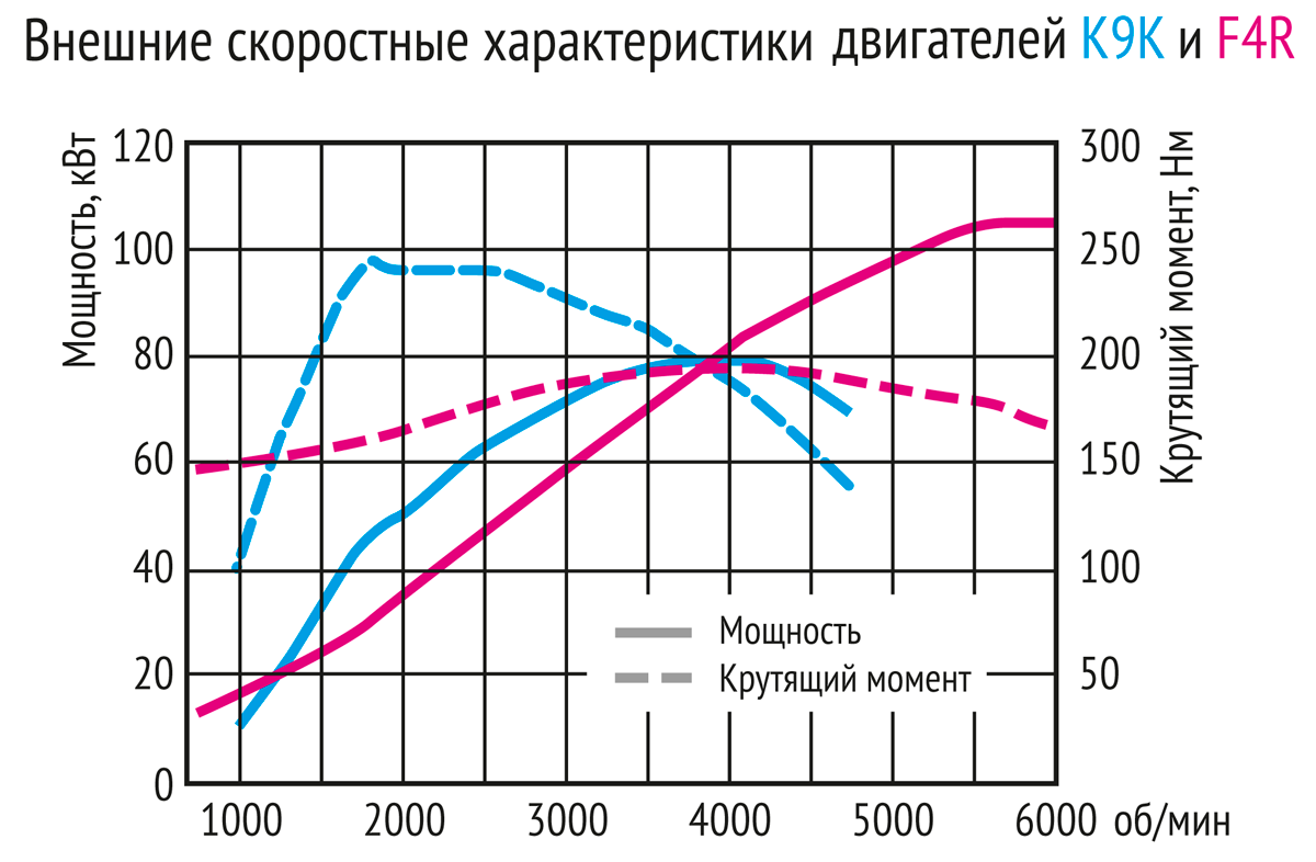

Чего тут конкретнее - чтобы автомобиль класса С или даже D с мощностью двигателя ~150-180 лс двигался равномерно и прямолинейно со скоростью 100-120 км/ч его двигатель должен крутится примерно на 1800-2000 об/мин, а для этого нужна 6-ая передача. Если нужен резкий обгон, то можно передернуть на 5-ую.
Не могу понять, кто решил, что именно 1800-2000 об/мин.
Я понимаю вал турбогенератора должен крутится в 3000 об/мин чтобы частота в сети была 50Гц.
Но что в итоге дают эти заветные обороты мотора, чтобы создали в КПП 6 передачу?
Есть оптимальный режим работы двигателя. В этом режиме у него максимальный КПД, а удельное потребление топлива, соответственно, минимально. У разных двигателей это где-то в районе 75...80 % от полной нагрузки, ну и по оборотам при этом выходит где-то 2000-2500, при оптимальном пер. числе.  Если передач много, то можно передаточным числом более менее приблизиться к оптимальным режимам во всем диапазоне нагрузок. А если вы на ровном шоссе идете 140, к примеру, а обороты у вас около 4000+ на 5ст. коробке, то это перерасход и 6 ая еще более повышающая хорошо поможет. Кроме того, для любителей ресурса, сила трения скольжения пропорциональна квадрату скорости. Это значит, если поршень движется быстрей в  2 раза, то износ вырастет в 4, ну и другие пары скольжения.
А так да, на многих наших направлениях и 3-я то не всегда нужна.
И да, почему ни 7 или 8 в МКПП?
Габариты и вес, шестеренки имеют размер + на большого любителя вместо одного переключать два раза, на роботе есть. А  АКПП и  CVT  не стонут и переключают.
Я уже писал, что понимание придет, когда Вы узнаете, что такое скоростная характеристика ДВС. Но видимо на Гугле и Яндексе Вы забанены. Поэтому для тех кто "на броне" объясняю. Любые ДВС имеют узкий рабочий диапазон. Наиболее эффективно двигатель работает от оборотов максимального момента до оборотов максимальной мощности. Обороты максимальной мощности близки к максимальным, а обороты максимального момента находятся в середине диапазона. Также обороты максимального крутящего момента примерно соответствуют наиболее экономичному режиму работы ДВС.  Для того чтобы сдвинуть автомобиль с места и обеспечить движение с малой скоростью, а также необходимую динамику для разгона автомобиля, двигателю надо произвести большой объем работы. Но в нижнем диапазоне оборотов нам будет недостаточно крутящего момента. Для этого используются понижающие передачи, которые увеличивают момент передаваемый на колеса, но ограничиваю максимальную скорость движения. При равномерном движении на высоких скоростях, если мы будем использовать только прямую передачу мы будем близки к оборотам максимальной мощности, т.е. к режиму максимального расхода топлива. Для того чтобы перевести двигатель в более экономичный режим используют повышающую передачу. При этом она подбирается таким образом, чтобы двигатель работал в среднем диапазоне, около оборотов макс. момента. Очевидно, что чем больше в коробке передач, то тем меньше падение оборотов при переключении соседних передач, соответственно выше динамика разгона и меньше расход топлива. Также снижается нагрузка на синхронизаторы КПП, что продлевает срок службы коробки. Почему не делают коробки с 7-ю и более передачами. Я уже писал об этом. Потому что чем больше передач в МКПП, тем чаще водителю приходится заниматься их переключением. Для среднего водителя коробка с кол-вом передач более 6-ти будет слишком утомительной. Хотя на грузовиках и 16-ть передач встречается, но там и работают профессионалы.  Из этого следует одно из преимуществ АКПП. Там передачи переключает мехнизм. Поэтому их может быть сколько угодно, механизм не утомляется. Для иллюстрации на рис. скоростная характеристика двигателей F4R и К9К.
Странно, что кто то за водителя решил, что 5 передач мало, а 6 в самый раз.
Как я определю, что шестая находится в точке оптимума момента, а не рядом?
Понимаю, что эконормы ставят сложные задачи, усложняются конструкции, а результате получается одно и то же.
Что такое математическая модель, точки экстремума, оптимума, немного знаю. И как их найти.

3 часа назад, Аббат Букмон сказал:
Это решила физика процесса и возможности среднего человека. Но есть те, у кого возможности снижены. Для них можно поискать ГАЗ-21, там вообще только три передачи.
Этому учат в автошколе.
6-ти ступенчатая МКПП появилась задолго до введения современных экологических норм. Современные экологические нормы как раз подталкивают к отказу от МКПП в пользу АКПП из-за возможности использования большего количества передач.
При проектировании ДВС и КПП используют не только математические модели и но и испытательные стенды, на которых и снимаются скоростные характеристики. Все расчеты проверяются практикой. С точки зрения рассчетов, математическая модель ДВС создана тоже достаточно давно и не представляет никаких чудес.
