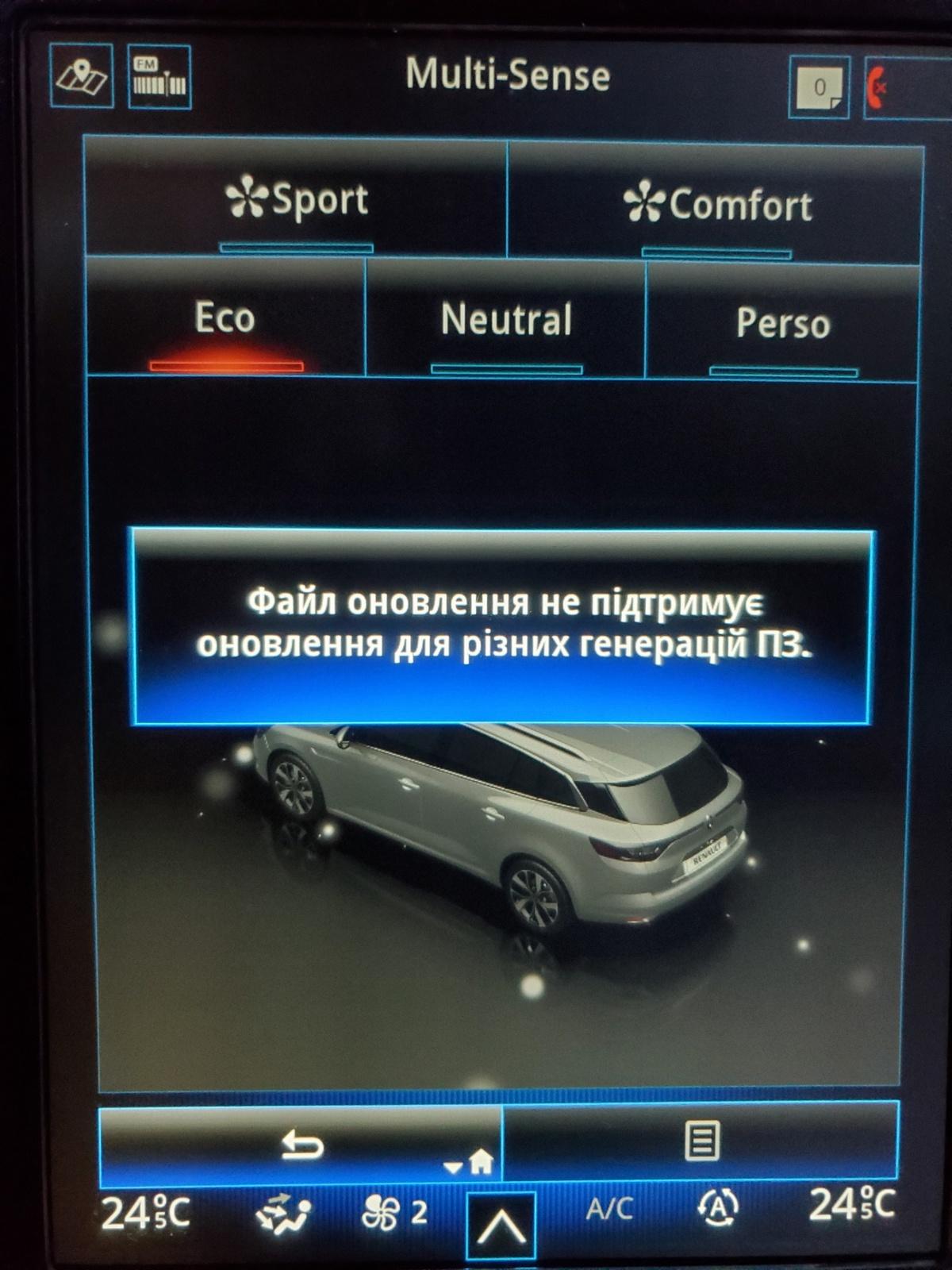

Как лучше перепрошить через Клип или просто файлом прошивки через флешку?
1 минуту назад, bflash сказал:
версия софта прошивается через флешку
Есть линк на прошивку 7.130, Я нашел только 7.0.24.160 здесь
Изменено пользователем bflash
попробуй эту. Если не поможет, то тогда уже искать 130
Только что, Shmel-jr сказал:
Ок спасибо, Про результат отпишусь.

Не прошла прошивка. А возможно с 9 откатится на 7

Может кому-то пригодится инфа. Прошивка 3.16.98, экран 7". В очередной раз после манипуляций в RLink2 с помощью DDT4all (v 5.5.0) слетел тип авто на JFC, т.е. Эспейс. Попытки привести всё в начальное состояние (установить KFB) с помощью "RadNav 1.4" ни к чему не привели, хотя раньше (прошивки 2.19.хх и 3.16.96) все проходило четко. Помогло редактирование в "RadNav 1.4 to 2.0" (по моему так он называется).
11 часов назад, bflash сказал:
Возможно. Я уже так делал.
Попробую залить куда нибудь на файлообменник
https://yadi.sk/d/M5FLA39lnOhP_A
вот откат на v7

15 часов назад, Shmel-jr сказал:
вот откат на v7
Спасибо попробую.

Спасибо откатился. Но теперь вобще отказываться подключатся блютуз. Поєду сделаю реконфіг так делал ресет конфіг і возвращал со старого дамп думал может поможет.
36 минут назад, bflash сказал:
после этой семерки накати 8-ю версию и всё должно заработать
Так і сделал  все заработало. Спасибо ОГРОМНОЕ. даже накатил 9 і патч
Камарады где прочитать подробную инструкцию по переходу с 7....166 версии прошивки с загрузчиком 5615 на 8-ю версию? Спасибо.
4 часа назад, vittos13 сказал:
там всё просто. Качаешь 8-ю версию и на заведённом моторе обновляешь через флешку
А если у меня уже установлены неофициальные карты с патчами, в таком случае как быть?
Тогда будет черный квадрат или зелёный, вместо карты. И после установки потребуется патч под 8ку.
