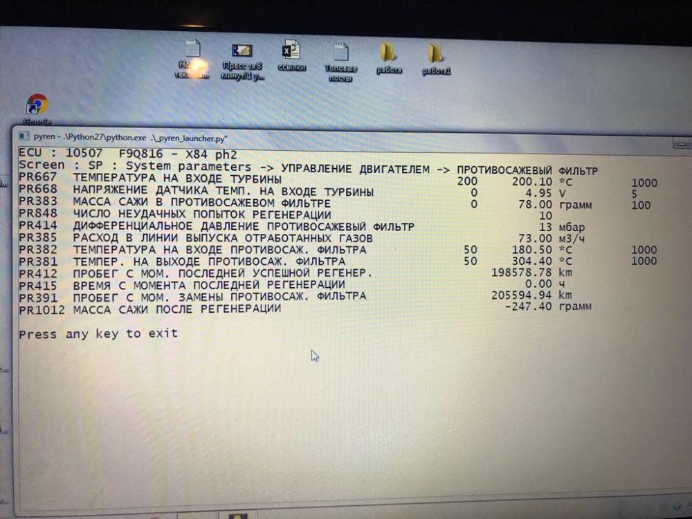

Прошла успешно регенирация. Следил за температурой на входе и на выходе из фильта- максимум поднималась до 660 градусов где то. Машина значительно стала резвее но количество сажи так и осталось на уровне 78 грамм. К тому же висит ошибка что превышено число неудачных регенераций. Это связано? И на ходу регенерация сама не включится из за этой ошибки?
Share this post
Link to post
Share on other sites
9 часов назад, gevgenyk сказал:
А датчик дифференциального давления сажевого фильтра что нибудь показывает? Это где-то в моторнике смотреть нужно. Там-же есть такой параметр как скорость прохождения ОГ через сажевый фильтр. Как происходит прожиг сажевого фильтра, взято с дружественного форума:
Скорее всего необходимо сбрасывать калибровки. Масса сажи это расчетный параметр и возмможно алгоритм не предусматривает его автоматическое уменьшение.
Share this post
Link to post
5 часов назад, Shr-lnm сказал:
Вот показания сразу после регенерации.  Проблема как раз в том можно ли с помощью пирена скинуть эти калибровки. А то автоматически регенирация не запускается и приходится только принудительно ее включать а это весьма неудобно.
Share this post
Link to post
17 часов назад, gevgenyk сказал:
я не нашел параметров.
можете сказать, ддт какой xml использует? в нем посмотреть.
искал в sid304 - там только команды старта и изменения сценария регенерации есть. сброса калибровок тоже не нашел.

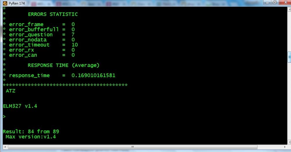

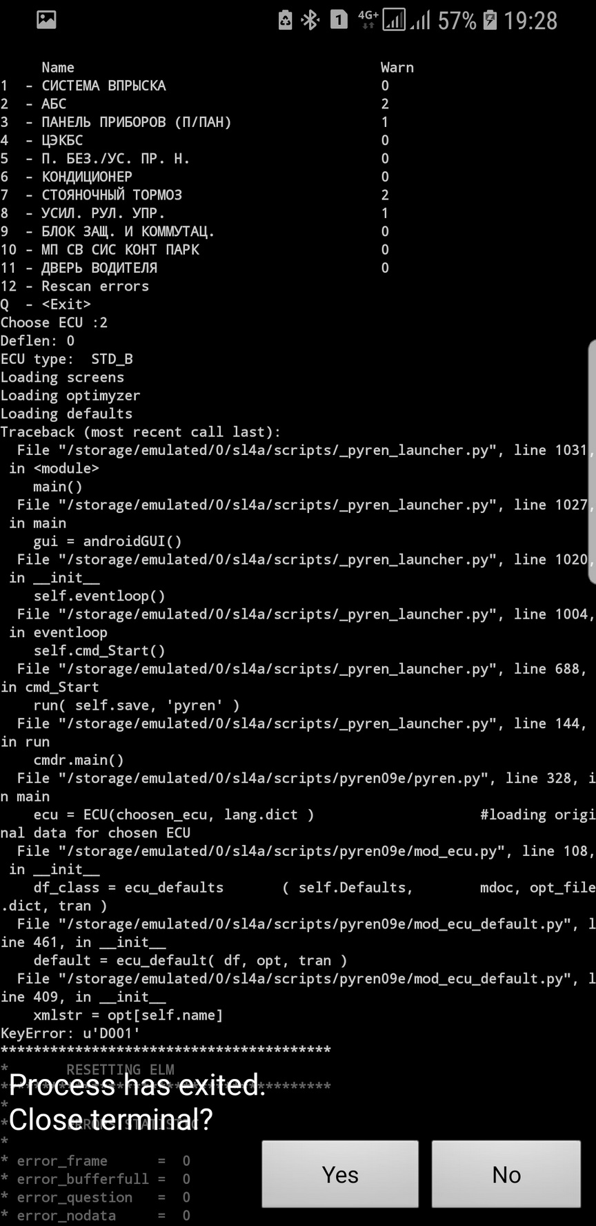

Добрый вечер. Имею к Вам вопрос, установил на комп win xp ddt4all по инструкции ниже:
1. Устанавливаем python 2.7.
2. Устанавливаем PyQt4: версия PyQt4 (x32) и PyQt4 (x64). (Нужно смотреть какой питон был установлен. Если питон х32 то и pqt4 нужно ставить х32 и не важно что стоит виндовс х64).
3. Скачиваем самую свежую версию ddt4all (автор ее постоянно улучшает).
4. Распаковываем архив ddt4all в c:\Python27\Scripts\ddt4all.
5. Скачиваем последнюю базу DDT, и распаковываем в папку c:\Python27\Scripts\ddt4all
6. Все. Запускаем ddt4all.py через командную строку.
Через командную строку вылетает ошибка на фото
Далее, как писал уважаемый amokk_spb
Для решения этой проблемы нужно откатить версию библиотеки pyserial.
Версию 2.7 можно взять тут. - А для ХР какая нужна?
Достаточно скачать архив и распаковать его в c:\Python27\Lib\site-packages\, соглашаясь на замену файлов. - в этой папке нет ни одного заменяемого файла, если копировать туда скаченный архив (pyserial-2.7.tar.gz)???
Скажите пожалуйста, что я делаю не так???
Либо в командной строке выполнить последовательно такие команды:
1. pip uninstall pyserial - тут у меня тоже ни чего не получилось, пишет error...
2. pip install http_s://pypi.python.org/packages/source/p/pyserial/pyserial-2.7.tar.gz (убрав подчеркивание в http_s)
Edited by kirlito

7 часов назад, kirlito сказал:
https://www.drive2.ru/b/498093336985338243/
Пакет установки, также для XP
  • Like 2

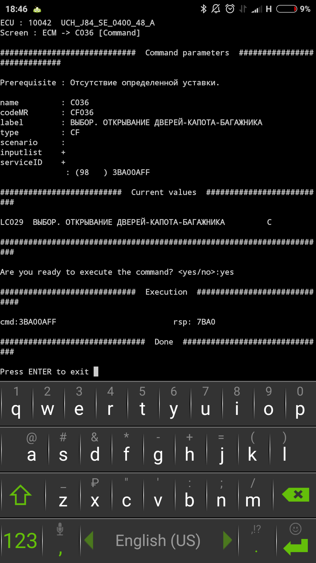

Раздельное отпирание водительской двери/остальных дверей/багажника. Слишком много лишний действий, хочу включить отпирание всего одной кнопкой. Плюс включить обратно датчик дождя.
Share this post
Link to post
1 час назад, DoomedCat сказал:
Что-то у меня дежаву? На той неделе делал кому то похожий скрипт. Только с выключением датчика.
  • Like 1

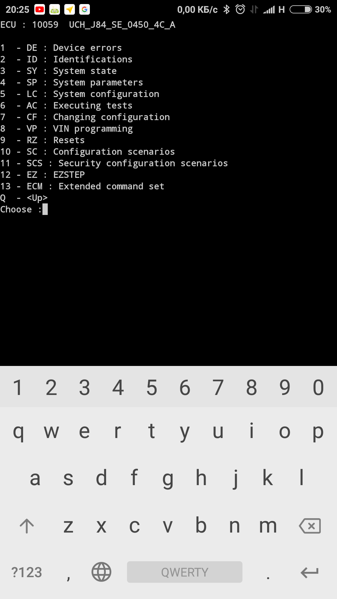

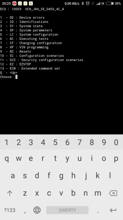

Вот блок сени 2го, через смд доступно 115 пунктов ...
А что пиреном можно ключ прописать??? Китайский ключ. Я 900 грн платил у официалов (((
Share this post
Link to post
49 минут назад, amokk_spb сказал:
Не, мой датчик отключён очень давно.)
Так а что с пиреном, чего он не хочет нормально цэкбс видеть?
33 минуты назад, vitalyguryev сказал:
Я так понимаю это то что он поддерживает. Это цэкбс? Сделайте пожалуйста скриншот пункта 7.
Share this post
Link to post
Если просто зайти в пункт 7, то там доступно 5 команд.
Обратите внимание, у меня айди блока 10059 ... ЦЭКБС.
Share this post
Link to post
27 минут назад, vitalyguryev сказал:
У меня то же самое но без 2го пункта.

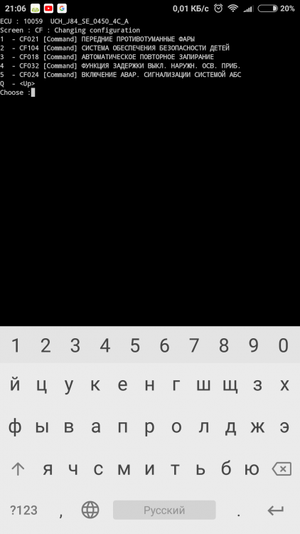

Нормально он ЦЭКБС видит. Все что описано в базе, все показывается. n/a и failflag это нормально.
Share this post
Link to post
Только что, Shr-lnm сказал:
Можно расширить функционал в таком случае? Некоторые пункты хотелось бы изменить.
Share this post
Link to post

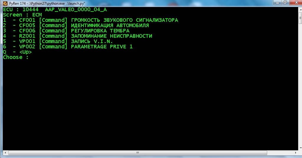

только те которые доступны через основное меню или cmd
для всего другого, если оно в принципе поддерживается, нужно использовать mod_ddt или изучать команды и писать свои скрипты.
Share this post
Link to post
20 минут назад, Shr-lnm сказал:
Тогда подскажите, что за cmd? Что-то я так и не понял.
Share this post
Link to post
8 minutes ago, DoomedCat said:
что за cmd?
в любом меню, вместо цифр наберите три буквы cmd и нажмите enter. Потом идите в меню нужного блока и там должен появиться пункт  extended command set
Share this post
Link to post
25 минут назад, Shr-lnm сказал:

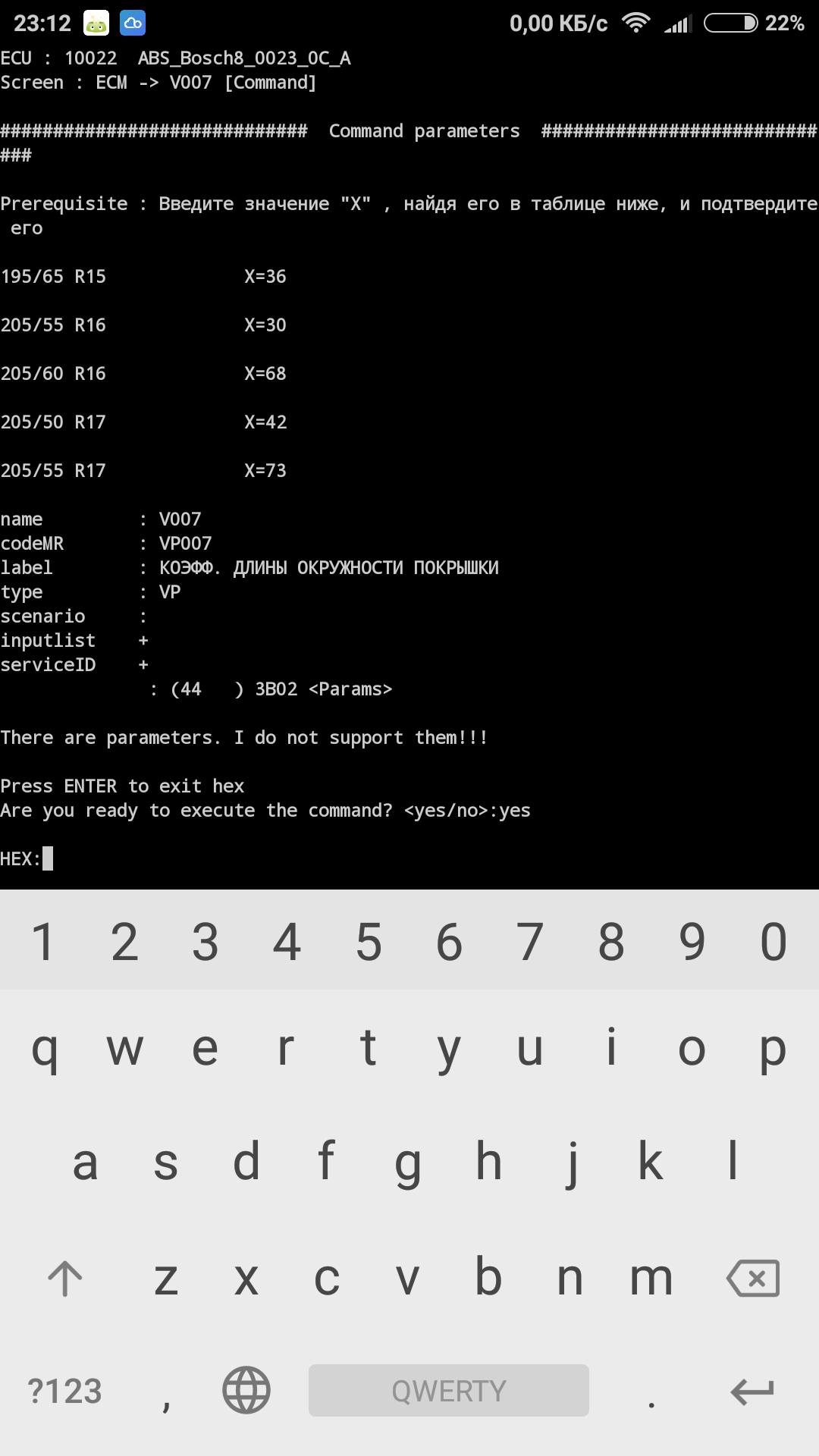

Ясно. Видел это. Но в extended command set можно только просмотреть параметр, изменять я так понимаю, нельзя? Или только скриптами?
Share this post
Link to post
В этом меню все команды которые описаны в базе клипа. Все параметры которые можно поменять с помощью базы клипа, меняются этими командами. Если там нет нужных команд, то ищите их в базе ddt

4 минуты назад, Shr-lnm сказал:
Команды есть. Находил которая мне нужна. И даже выполнял. Но результата это не принесло. Точнее ничего не изменилось.
Share this post
Link to post
10 часов назад, DoomedCat сказал:
так вы это и включили как раз. нужно отдельные скрипты делать для отключения этих функций. или mod_ddt на компе.
Share this post
Link to post
22 минуты назад, amokk_spb сказал:
Она была включена уже)
Про скрипты всё ясно, а вот про mod_ddt есть где нибудь описание?

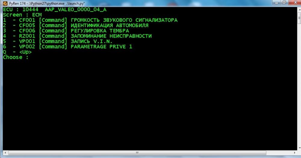

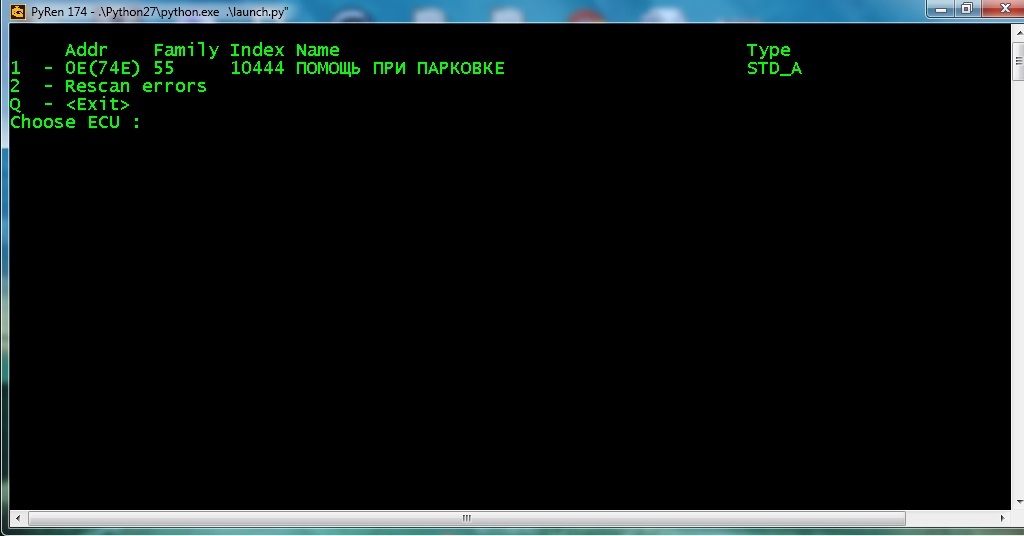

Здравствуйте, уважаемые форумчане.
Подскажите, пожалуйста, что делаю не так...
Подключаюсь к Kangoo 2 и вижу только это:
Share this post
Link to post
1 час назад, suberr сказал:
Могу предположить что Вы подключились ко второй шине can, на которой сидит парктроник. Так-же могу предположить, если у Вас стандартный ELM без всяких переключателей и если у Вас Kangoo с пробегом, т.е. Вы не первый хозяин, то, возможно, предыдущий хозяин в целях защиты переставил пины в OBD разъеме.
8 часов назад, RoBoTrOn75 сказал:
ELM с переключателем MS CAN и HS CAN. Подключался по HS CAN. По MS CAN не получилось соедениться.
Может с установкой накосячил... Скачал папку с гугл драйв там есть "pyren9j_174_112017_installer.exe" я так понял этот инсталятор устанавливает сам пирен, питон, базу клипа и для работы больше не требуется манипуляций? Попробую...
Share this post
Link to post
А у вас модель kangoo какого года?
Share this post
Link to post
2 часа назад, Shr-lnm сказал:
2012

Подскажите можно ли пиреном, в блоке АБС ввести коэффициент длины покрышки? Или только через комп с помощью ДДТ? И вообще этот параметр на что влияет? У меня зима 15', лето 16'.
Share this post
Link to post
On 4/12/2018 at 12:12 PM, suberr said:
2012
Дайте тогда логи сканирования посмотреть, возможно по ним можно определить в чем причина.
ну так вы правильную команду выбрали. только наверное не hex нужно выбирать а dec чтобы x не пересчитывать.
Этот параметр влияет на показание скорости.
  • Like 1

5 минут назад, vitalyguryev сказал:
Я недавно себе также менял: введи нужное значение коэффициента в формате hex. Я использую hex конвертер.
Share this post
Link to post
21 час назад, Shr-lnm сказал:
Смею дополнить - еще и на одометр влияет, т.е. на пробег как суточный так и общий.
Кстати, а как рассчитывается этот коэффициент. Например если его можно поменять в ЭБУ, но в подсказках нет заданных коэффициентов, то где его взять? Я попытался вывести зависимость от расчетной длинны окружности но там нет явной зависимости.
22 часа назад, Shr-lnm сказал:
Удалось увидеть все блоки. Причина была в том, что первый раз  действительно подключился ко второй шине, а когда переключил шину то не удалил savedEcus.р.
Но почему то нет параметра "коррекция форсунок". Кто нибуть смотрел коррекции на kangoo 2?

Можно ли с помощью ddt4all сделать, чтобы на заведённой машине, выйдя из машины, двери закрывались с брелка. Без ключевого доступа нет. Меган 3 1.5 dci 2014
Share this post
Link to post
8 часов назад, vadimpp сказал:
Нет

Ранее писали. Под андроид 8 пирен не работает. Нокия 5 андроид 8.1 -пирен запустился, при просмотре блоков 1пункт в меню блока показывает, далее при выборе следующих отваливается. Возможно что то неправильно делал по установке или при запуске. Буду тестировать далее. Для отладки разработчикам какие файлы нужны?
Share this post
Link to post
Копия экрана с текстом ошибки. Если видит не все блоки, тогда лог сканирования
