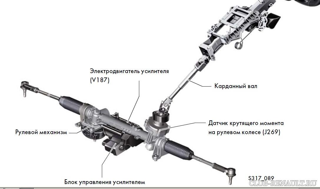

это немного не так. полно электроусилителей встроенных в рулевой механизм. например
Электорусилитель как правило стоит в рулевой колонке. (Иногда в рейке, но это не наш случай.)
Что не так?

Имеется в виду одна модель модели, где есть выбор комплектации -машина без электроусилителя
-машина с электроусилителем
Тут рейки будут отличаться лишь передаточными числами
Совсем другие рейки будут с гидрачами и там, где ЭУР в рейке.
