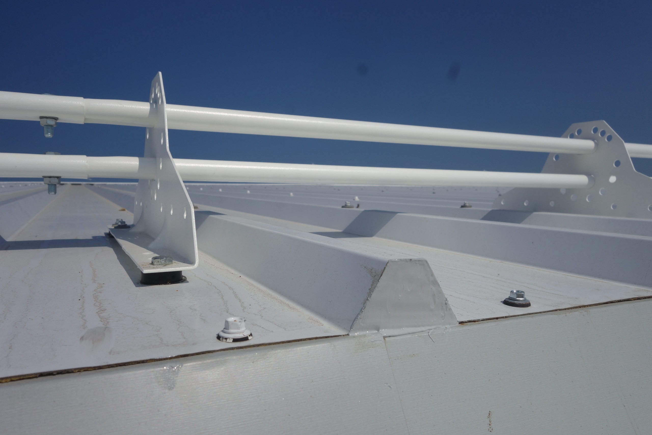

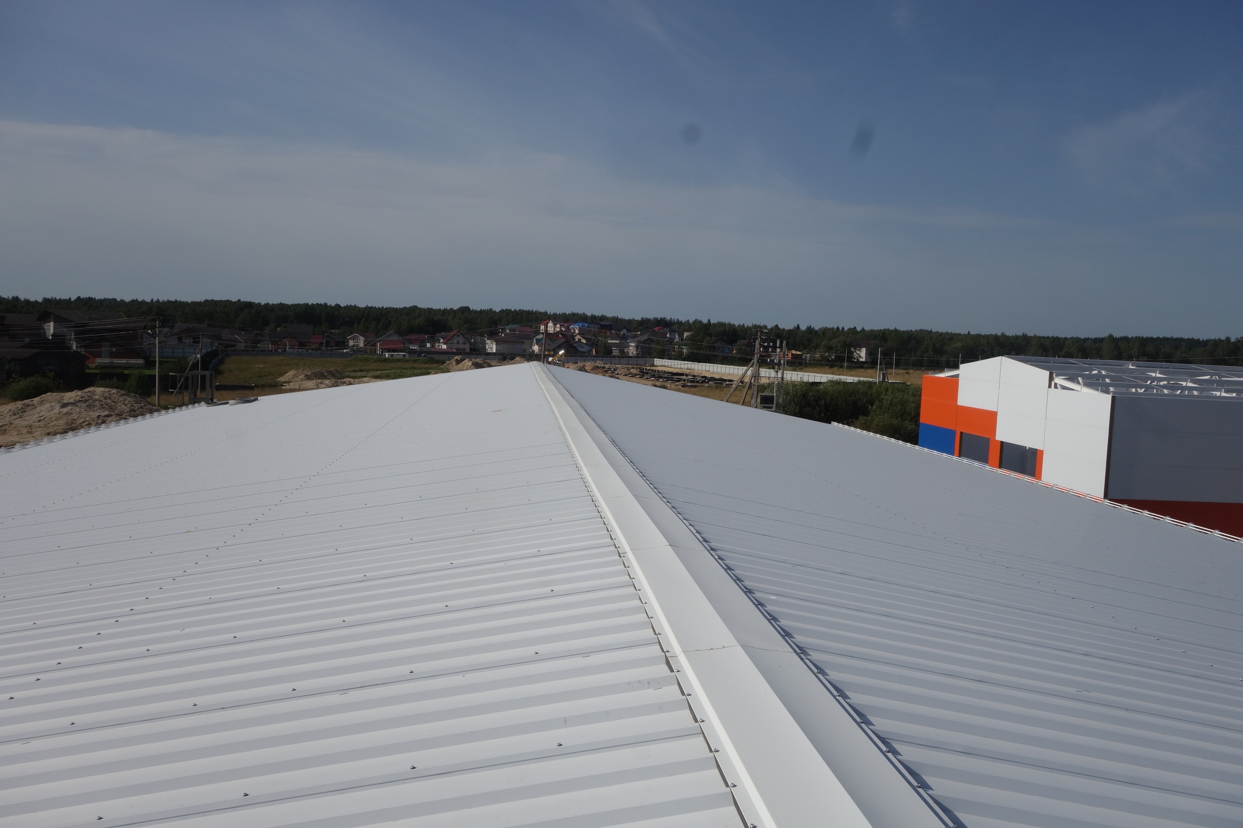

Нет, совсем небольшой.  На  вид, ну градусов 15-20 наверное.
Поставили стандартно и выглядит это вот так
Что было?  А все завалено было снегом вдоль здания. Так, что пройти было невозможно. И самое главное, очень опасно.  Падение сползающих глыб присутствовало в полный рост.
Спасибо. Ну вот, каждый дошёл до этого в своё время)
Да, объемы снега у вас не хилые! Такой градус крыши снижает риск, что их вырвет, у меня 40 гр. (совпадение? Не думаю))) Но и площадь в десятки раз меньше.

Крепить правильно надо. И тогда не вырвет. У меня крепили в районе продольных балок, через сендвич, прямо в балку.  На котельной, в одном месте поленились поставить усилитель , а балки не было и снегозадержание сорвало, при очень малом угле. Потом все там переделали.
