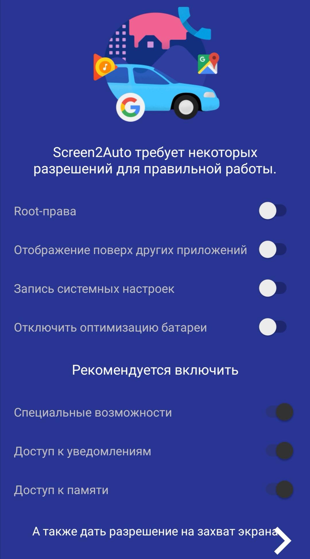

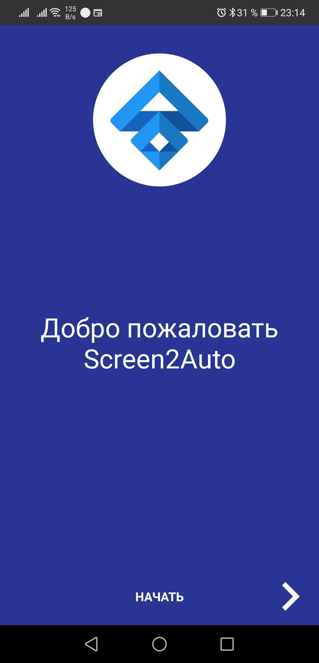

Объясните "неумному") как пропатчить? скачал Screen2Auto, какие дальнейшие манипуляции?
13 минут назад, Alexos4 сказал:
Запустить на телефоне Screen2Auto и нажать в нём кнопку [AA Unlock]. Что делать дальше всё будет написано по-русски.
Перезагрузка обязательна!
Если всё прошло нормально, то при повторном нажатии на кнопку [AA Unlock] должно появиться следующее:
Если не получилось, то скорее всего проблемы с рутом.
Для проверки прошла ли разлочка успешно, запустите АА на телефоне (без подключения к машине), откройте меню (левый верхний угол), выберите там [Настройки], а потом [Настройка панели запуска]. Все разлоченные приложения должны быть в открывшемся списке:
Все приложения из списка должны быть видны и на машине.

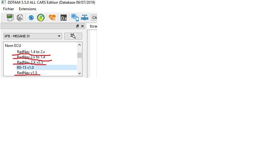

Доброго времени суток. Есть проблема с активацией АА в следующем: в инструкции при выборе блока редактирования обозначается только один RadNav v2.2, у меня же 4 варианта (блока). Скажите какой правильный к выбору. Авто меган 4701169404_Sanstitre.jpg.dec3f0f5e4da15d58f806fa8762509b9.jpg
2.x-.2.5
Ну и не совсем там ищите.
Надо
Xfb - MEGANE IV -> Audio -< RadNav 2x.-2.5 -> Configuration -> RadNav configuration 2.0 Part I
А там
SPVR - Present (чтобы встроенный голосовой не слетел)
CarPlay - Activated
AAP - Activated
6 минут назад, Simulacra сказал:

У коллеги на скрине параметры из ddt4All. Активация АА происходит путем изменения параметров, которые указал @Simulacra
