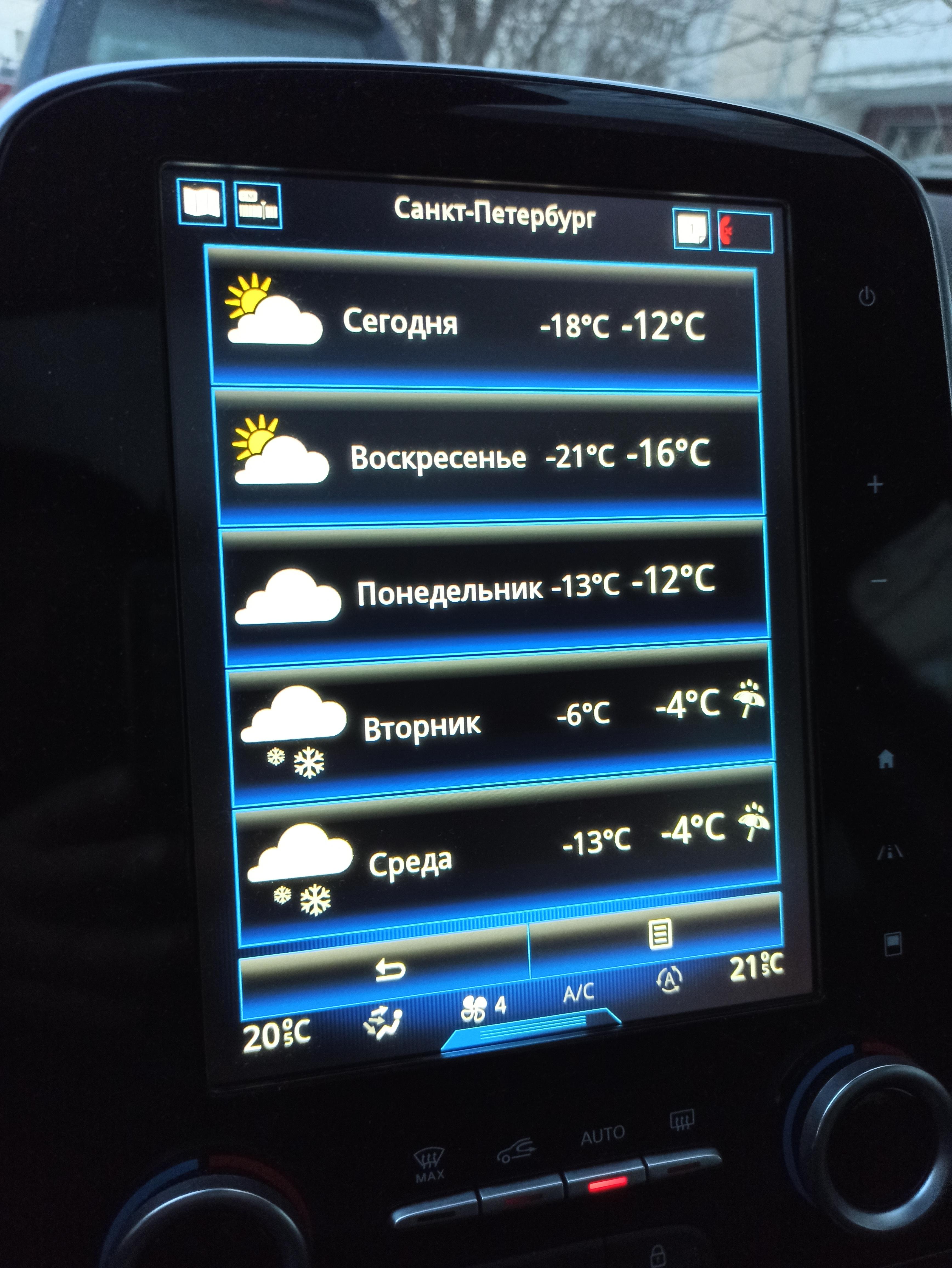

Сегодня установил приложения, погода, новости итд, В итоге ошибка , Подключение не может быть активировано по техническим причинам. Повторите попытку позже.  В России нечего не работает(
И прием телефонного звонка с кнопки на руле то же. Почему то скидывается звонок. Что за ...!
все работает. Надо просто уметь это активировать
Вот
А можно поподробнее об активации, пожалуйста. Вот у меня тоже приложения не активны.

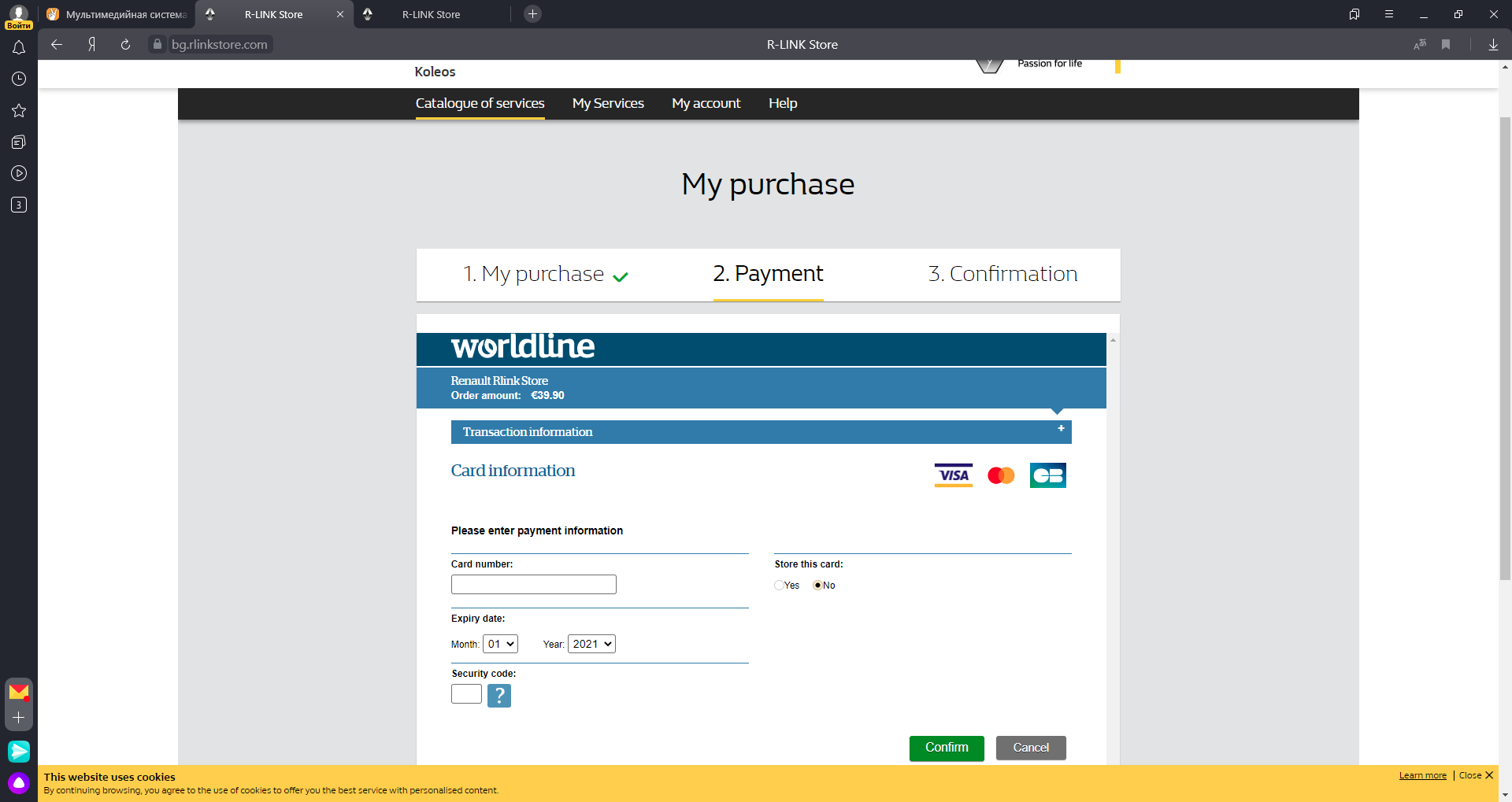

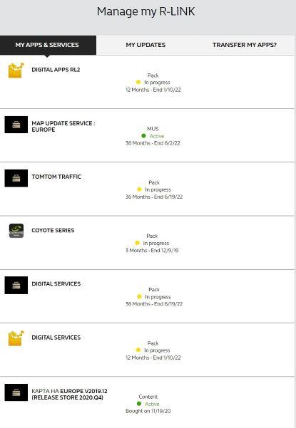

регистрируемся на болгарском рлинк-стор
выбираем купить диджитал сервисес
переходим в окно оплаты
ничего там не делаем
в течении некоторого времени сервисы активируются ;)
10 минут назад, Shmel-jr сказал:

Зарегался на болгарском. Вижу что купить могу только Digital Pack. А Digital Services находятся в In Progress и купить или активировать не предлагает и кнопок нет.
57 минут назад, LemurA сказал:
сначала ин прогресс, потом он переходит в состояние актив
Это оно?
Изменено пользователем SLK29
1 минуту назад, SLK29 сказал:
Это оно?
  Скрыть
оно
26 минут назад, Shmel-jr сказал:
получается все приложения, которые ин прогресс были, перейдут в состояние актив?
у меня так и произошло

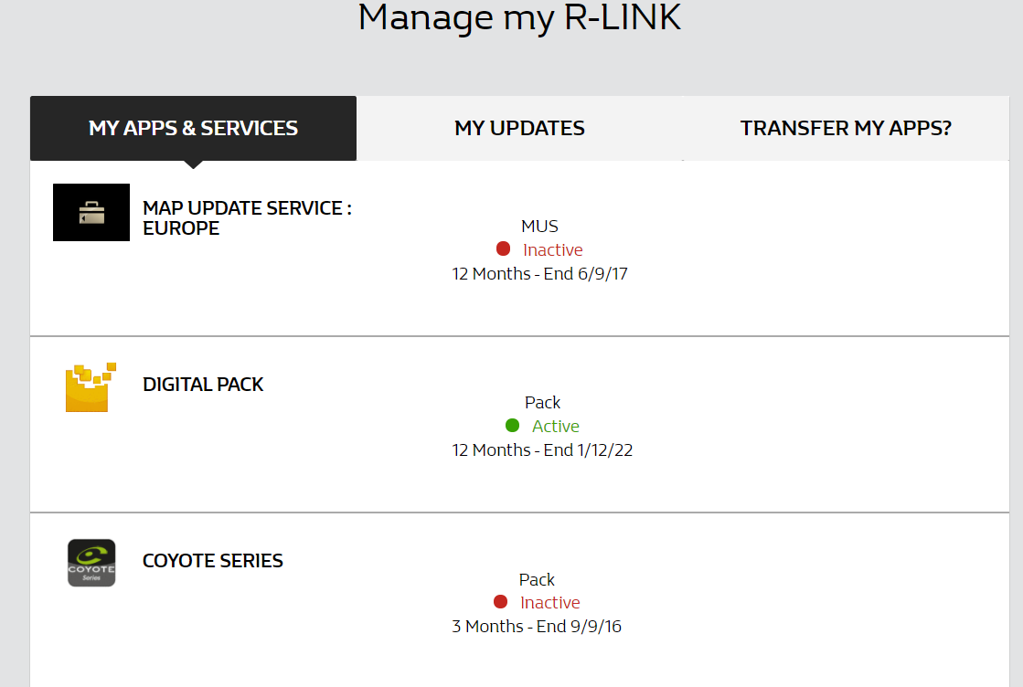

У меня диджитал сервис был активным всё время, закончился только сегодня. Пока не знаю ни одного Колеса, где это бы работало. На Эспейсах и др. - может быть.
И машина писала, что сервисы активны,  только передачи данных через интернет никогда не было, вернее было только сразу после покупки (работал Store), но после первого же официального обновления, уже не помню чего конкретно, через Тулбокс всё пропало.
6 часов назад, Shmel-jr сказал:
Активируйте на рлинкстор digital services и будет вам счастье
Предложили только "Digital Pack" и он активировался без оплаты.
Digital Services и всё остальное осталось простроченным.
9 минут назад, Мышун сказал:

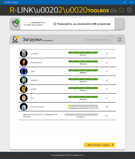

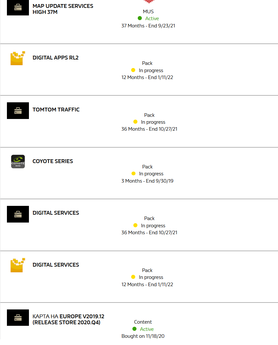

Воспользовался советом Shmel-jr, испытал болгарский сайт R-Link Store. К сожалению, чуда не случилось.
Сервисные пакеты "DIGITAL SERVICES" "COYOTE SERIES" "TOMTOM TRAFFIC" полученные с приобретением автомобиля  остались без изменений "In progress"
Добавился второй пакет "DIGITAL SERVICES" и новый пакет "DIGITAL APPS RL2". Оба со сроком действия 12 месяцев. Оба "In progress".
После регистрации в болгарском R-Link Store, появились файлы для загрузки в Toolbox.
Из предложенных, калькулятор, часы, аквариум и обновление для карт - уже были ранее установлены. Для чистоты эксперимента, скачал все. В автомобиле. установилось все, кроме ранее установленного.
Однако, по итогу всех этих манипуляций, случилось некоторое изменение. Случилось там, где меньше всего ожидал. Изменился голос девушки в навигаторе. Речь стала более правильная и с другой тональностью.
Откуда взялась новая девушка и что случилось с прежней - не могу знать (как говорится - ничего не видел, не был, не участвовал, не привлекался). Что повлияло на такие изменения - у меня ответа нет.

А у меня они не выгружаются в авто. В тулбоксе есть, на флешку выгружены, а машина их не видит.

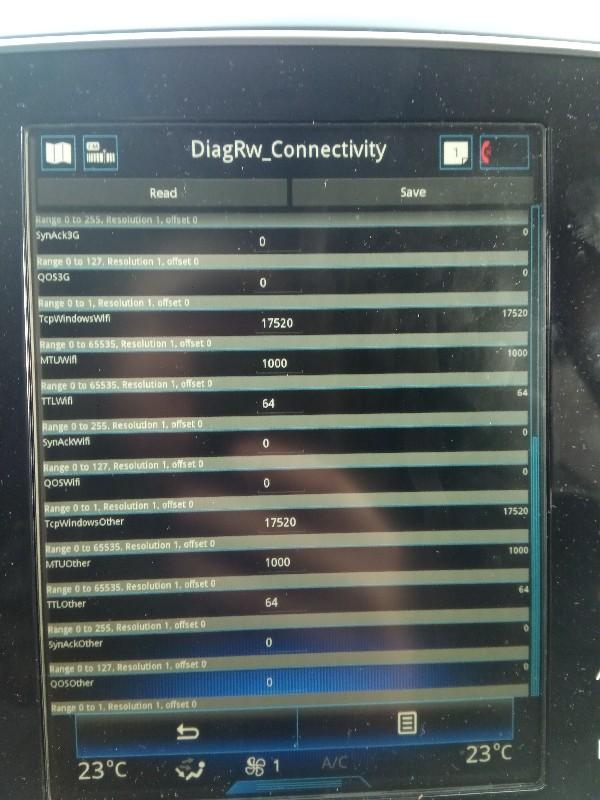

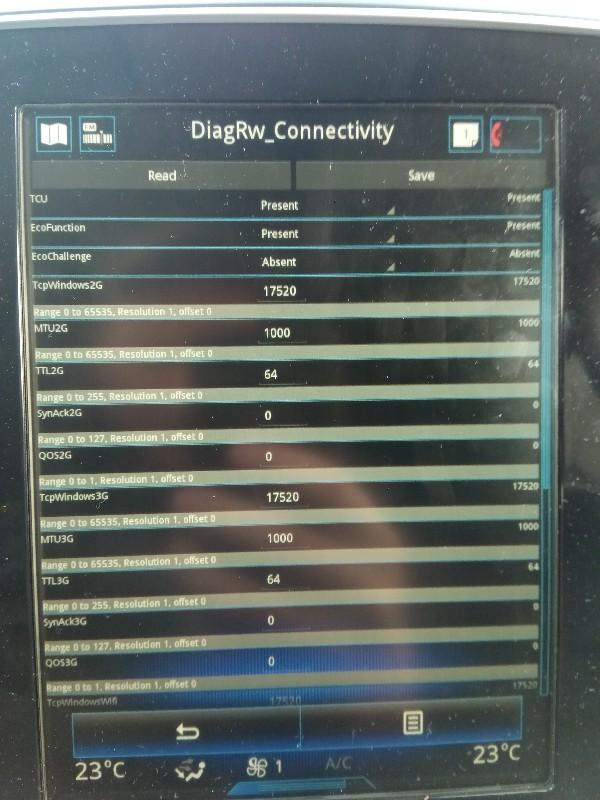

А если с помощью ddt ввести настройки точки доступа из Эспейса. Никто не пробовал?
Действительно, болгарский сайт кривой. Пока они его не выровняли от радости от нашествия братьев-славян, я зарегался и активизировал. От момента регистрации до активации Digital Pack прошло ровно 2 часа
Если надо, могу сделать дамп. Но
1. Распишите как сделать
2. Недельки через 2. Мой адаптер еще только на таможню прилетел. Дед Мороз был занят детьми, которые вели себя лучше чем я.
9 часов назад, spb_stas сказал:
А может это наделало легендарное обновленьице размером < 1Мб?
6 часов назад, natali502-n сказал:
Может флешка не очень? Были рапорты о проблемах из-за битых флешек.
1 час назад, ilasica сказал:
Для начала нужно установить Pyren с базой DDT. Сам давно это не делал, как найду нормальную инструкцию, скину линк.
Сами дампы делать легко: поставить в Пирене галочку Dump и зайти в нужны блоки (в данном случае RADIO и TCU) сначала в сам пирен, потом из его меню в DDT Screens. Дампы создадутся автоматом, потом галочку dump нужно снять.
Если всё это сложно, то можно просто сделать скриншоты нескольких окон из ddt4all, каких конкретно пока не скажу, нужно смотреть.

ДокладАю. Все приложения из Digital Pack установились. Соединение с интернетом есть. Магазин работает. Даже не смотря на то, что магазин про наш хрустальный сосуд не в курсе. Зачем мне это соединение, я пока не придумал. Сервис пробок у меня закончился 2 года назад, и платить за него 65 фунтов за год  в наших реалиях смысла никакого нет. Скачал приложение погоды и новости. Попробую их. Подскажите, а как поставить электронную почту?
Пора делить походу пользователей р-линка на эспасе и колеосе. :( ща все колеосоводы кинуться на болгарский сайт, а толку будет ноль. Что эспасу хорошо, то колеосу не очень.
34 минуты назад, LemurA сказал:
Думаю, вопрос в происхождении. У меня машина для Европы. Зато у меня нет Эры. И честно говоря, я бы поменял доступ в интернет на даже гипотетическую помощь в случае проблем. Кстати, а в Беларуси Эра работает? Кто оплатит выезд спасателей если что?
